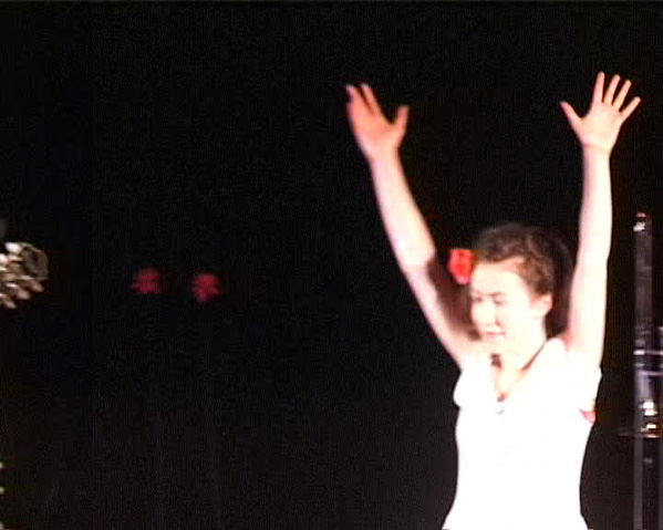

  4. gregounai
    18
    Est ce que ca ressamble à ca?
    Bonjour je viens de voir le message (désolé d'ailleurs car j'ai mis un message sur une autre rubrique).
    Est ce que cette bande ressemble à ca? Dans ce cas j'ai le même problème avec la sony dsr PD 100 que je vien d'acheter. Je pense pour ma part mais à vrai dire je n'en sais rien que c'est du au manque de lumière, mais alors pourquoi à gauche et pourquoi une bande???
    La photo en illustration
  5. Vidéo98
    2 630
    70
    8 161
    +1 / 2 / -0
    fretnux, si tu as ce genre de bandes noires, j'ai donné l'explication plus haut. Toute image 625/50 ayant été traitée en Pal ou prévue pour une diffusion en Pal comporte ces deux bandes (fenêtre de 52µs du CCIR 601 ou ITU-R BT.601). Ce n'est pas un cas isolé, c'est la normalité. :)
