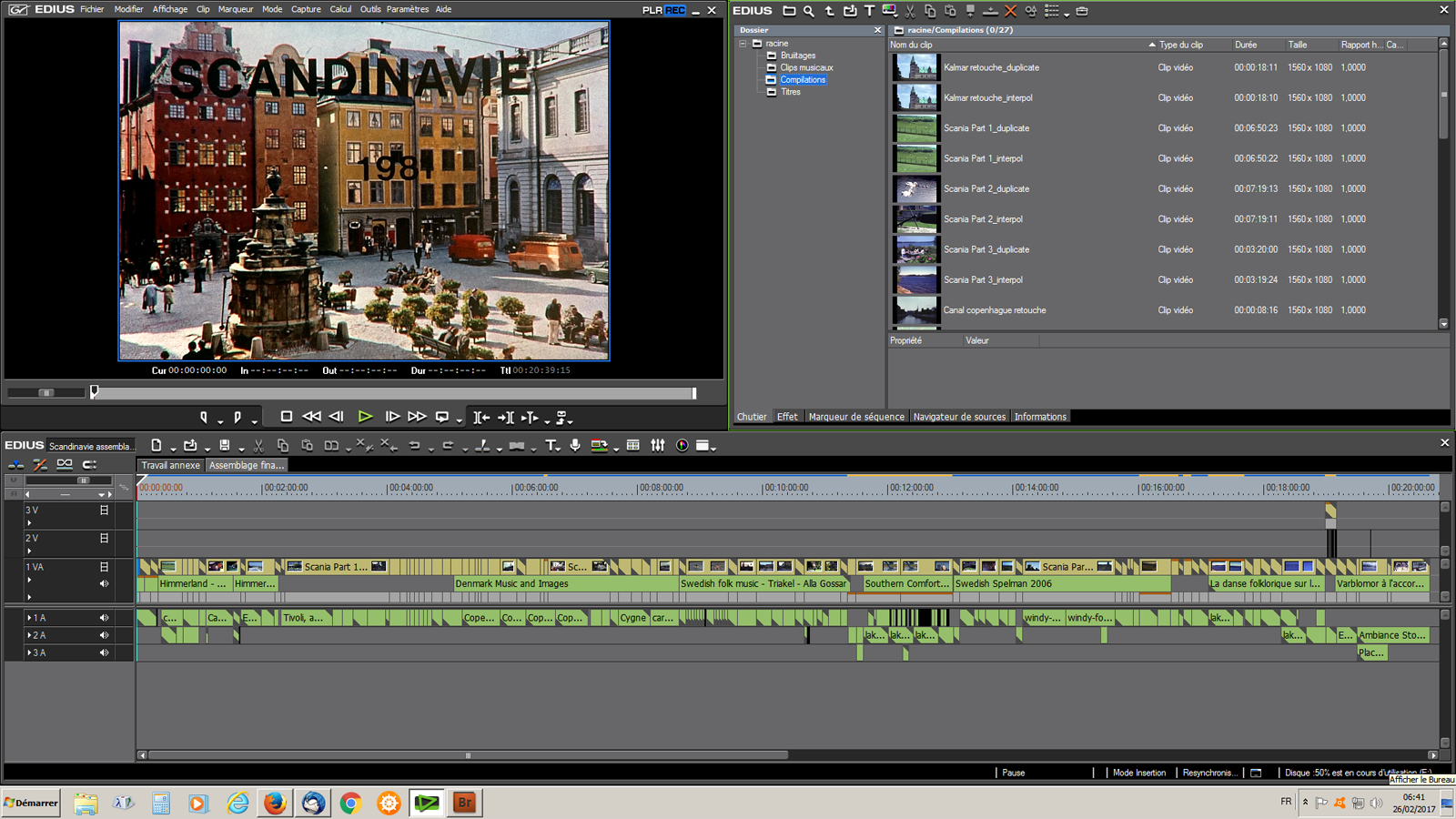

    Pour donner une image, voici un écran correspondant à la dernière étape avant compression: l'assemblage des séquences traitées par l'application Film9 (degraining, nettoyage et mise à la bonne fréquence d'images). Auparavant il y a eu plusieurs captures pour optimiser les paramètres, découpage et stabilisation des scènes, recadrage, balance colorimétrique et de valeurs, etc.
