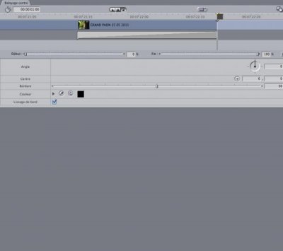

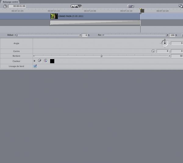

    Si j'ai bien compris ce que tu veux faire, il faut superposer 2 fois le même plan, une fois en N§B, piste du haut, une fois en couleur, piste du bas . Tu appliques une transition sur le plan du haut qui disparait à la faveur du plan en couleur...
    Mais ce n'est peut-être pas l'effet recherché... :unsure:
  3. Waax
    J'ai déjà tenté d'appliquer un volet, pour un balayage latéral, ceci dit, je voyais apparaitre sur mon personnage la barre verticale du cadre qui se décale, et je dois dire que c'était plutot moche...
