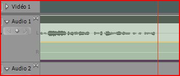

    J'ai tourné une interview avec deux micros XLR à la fois.
    Dans Premiere je me retrouve avec une bande son "mono" (cad 1 seul haut parleur débite le son, sur les 2).
    Comment faire pour retrouver un son en stéréo ? J'ai bien essayé avec balance mais cela ne fonctionne pas...
    Merci !

    Non en fait j'ai une seule piste audio qui ne donne du son que sur un seul haut parleur (voir capture). L'autre partie (la R - droite) est vide. Par conséquent ta manip ne fonctionne pas.

  6. Jean-Sam
    1,000
    241
    Pour Saint kro :
    Quand je branche mes deux micros sur mon camescope, je vois dans mon viseur LCD que chaque micro occupe une voie. Par exemple mon Rhode occupe la voie de droite et mon Shure la voie de gauche.
    Du coup, logiquement, quand j'importe dans Premiere, je suis b...é.
    Gégé j'ai essayé "voie de droite" ou "voie de gauche" mais la seule chose que cela permet (du moins me semble t il) c'est de couper le son d'une voie, pas de le basculer sur l'autre voie.

    En écoute au casque en lecture de la bande, tu as quoi ?
  8. Jean-Sam
    1,000
    241
    Ca marche ca marche !!!
    Mille excuses j'ai trop vite parlé, j'avais pas assez bidouillé l'effet "voie de gauche" "voie de droite" !!! Ca y est je suis repassé en stéréo !
    Merci merci merci :lol: :) :D ;) :amour: :love:
    Encore une fois sauvé par Le Repaire !
    Saint Kro, j'avais le son d'un micro qui allait à un écouteur du casque, et le son de l'autre micro qui allait à l'autre ecouteur.

    Non à priori il n'a enregistré qu'un seul des micros d'après la vignette affichée , si tu baisse le son tu ne changes pas l'affichage de la forme d'onde sur PPro

    Tu as raison je n'ai toujours pas compris comment il pouvait avoir le son dans les écouteurs et rien sur la piste audio ??
    la seule piste : un enregistrement en 32kHz sur 4 canaux et Ppro ne récupère que 2 d'entre eux ou quelque chose dans ce genre là??? mais je n'ai pas de psite sérieuse.

    Donc il n'y a bien qu'un seul micro enregistré , ici c'est le Rhode sur CH 2 sur canal L
    Mais comment fais tu pour récupérer l'enregistrement de l'autre micro (canal R) ??
