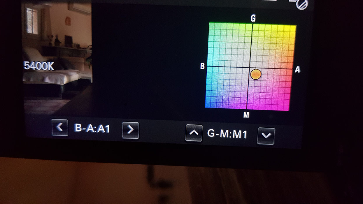

    J'ajoute ça, mais je ne sais pas si l'AX700 a cette option :
    Un réglage qui se fait indépendamment si on est en Kelvin ou en auto
    Faut appuyer sur le bouton BDB qui est sur le flanc de la caméra en dessous de power puis OPTION:

    y a cette option de réglage BDB sur l'AX700 que j'ai mise en photo ?

    Si je t'ai bien compris il faut passer par d'autres options (sans doute meilleures) mais celle que j'ai montrée sur l'écran de l'AX100 n'y est pas.
    l'avais tu utilisée sur ton AX100?
    Exact ??
    Elle me parait bien plus compliquée la 700 ..Le prix de réglages plus pointus.
