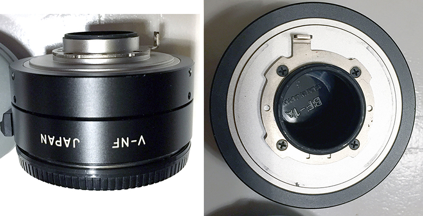

    tôt d'abord je voudrai préciser que je ne connais pas grand-chose en vidéo, je suis plutôt photographe.
    Je cherche un renseignement sur une bague étrange :
    en achetant d'occasion une bague Nikon PK-13 (usage photo macro, permet d'obtenir le rapport 1/1 direct), le vendeur m'a donné un autre bague nommée "V-NF JAPAN" (seules indications sérigraphies).
    coté extérieur c'est une monture Nikon F type Ai ou Ais (années 75/80),
    coté film, là je sèche : probablement une monture pour camera ou caméscope, mais laquelle ?
    les dimensions :
    la baïonnette au plus large (ailettes) 34,9 mm
    la baïonnette au plus fin (entre les ailettes) 32,15 mm
    diamètre externe du puit optique 25,02 mm
    Je me suis renseigné sur les mesures mécaniques des montures suivantes :
    Monture Aaton
    Arriflex baïonnette (3 types)
    BNCR
    Monture C
    Monture CS
    CA-1
    Monture Panavision (3 types)
    Monture Sony E
    Monture Sony 1/2"
    Mais je n'ai rien trouvé qui corresponde.
    Auriez vous des idées ?
    (le vendeur n'a aucune idée non plus !)

    Je me demande s'il n'en manque pas un bout côté baïonnette inconnue au bataillon.

    Je n'ai rien d'autre...
    Il me semble voir une baïonnette à 4 partie males,
    et un "ergot de fixation" possédant un trou (non fileté), comme un système de stoppage pour une bille ?
    Le tout fixé sur une platine ronde assez large (autant qu'une base d'objectif Nikon F : même diamètre que la bague PK-13).
    Ce truc a été fabriqué par une société qui a payé des royalties à Nikon (usage de sa monture), et qui devait penser en vendre pas mal, ça ne ressemble pas à un bricolage de fond de garage.
    J'en ai trouvé un autre exemplaire sur ebay :
    NIKON LENS TO "V' VIDEO CAMERA ADAPTER | eBay
    Là aussi, le vendeur n' aucune idée de l'utilisation !
    Il parle d'une "2ème photo" montrant la monture vidéo, mais il a oublié de la mettre...

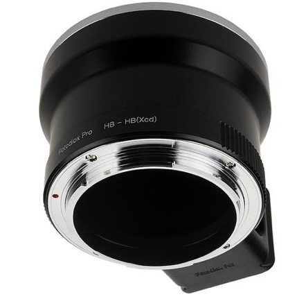

    Si on fait une recherche sur V-mount lens adapter on tombe sur une monture pour Hasselblad ce qui me semple curieux car une optique Nikon F ne couvrirait jamais le format d'un Hasselblad et la monture me parait très réduite... De plus la bague possède une dimension respectable qui fait que l'on ne pourrait l'utiliser qu'en macro du fait du tirage. Il faudrait voir du côté de caméscopes à faible tirage, mais je ne vois rien avec une baïonnette à 4 ergots. Un adaptateur multistandard propriétaire pour des optiques comme l'ont fait à une époque Tamron, Vivitar, Soligor etc ... :perplexe: ou le V pour Voigtländer qui possédait des optiques interchangeables montées en amont d'un Compur obturateur central ?

    J'ai trouvé aussi les liens vers ces adaptateurs Hasselblad. Les images ne ressemblent pas du tout à cette bague.
    De plus, c'est une bague ancienne donc Hasselbald argentiques : les Nikon F couvrent un champ circulaire de 37 mm, pas 61 mm (tous les Blad étaient en format 6 x 6).
    Ces bagues Blad ont des baïonnettes à 3 branches, pas 4, et leur diametre dépasse les 7,5 cm !
