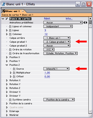

    j'ai reussi a reproduire la meme image qu'ayato mais avec mes propres images ! le probleme que j'ai c'est que dans after effect les images ne se divisent pas, c'est à dire que les images ne séparent pas comme dans l'animation d'ayato , la plupart reste collé!!!!quelqun a une astuce pour les décoller?

    Il faut ajouter un autre calque dans la composition qui va servir justement à créer ces déplacements des cartes les unes par rapport aux autres.
    Quand ce calque est rajouté à la composition on le sélectionne dans Calque graduel, et on sélectionne les valeurs à utiliser dans source.

    Tu peux bien sur utiliser un autre nombre de calques et d'autres images réparties un lignes et en colonnes, mais il faudra l'indiquer ensuite dans Lignes et colonnes dans l'effet Dance de cartes. Tu peux utiliser une grille proportionnelle pour les placer.
    Pour placer tes images si tu le fait dans After Effects il y des tas de façons de le faire.
    Tu peux utiliser une Grille et aligner sur le Grille. Petit problème c'est que contrairement à la grille proportionnelle tu ne peux pas découper en rectangle mais uniquement en carré. Et malheureusement la grille proportionnelle n'a pas de magnétisme.
    Mais en calculant un peu, tu peux rentrer à la main les paramètres de positions.

    je refais l'effet cité (compo 720*576, 10 secondes) mais le fondu par carreau ne se termine pas sur l'image de fond en mode caméra, alors que c'est OK sur la compo "à plat" (fondu entre 64 imagettes et l'image de fond)
    où est l'erreur ?
    merci
  9. dedevar
    Résolu : une obscure (pour moi !) option de multiplicateur en position Z était en fixe et non en variation.
