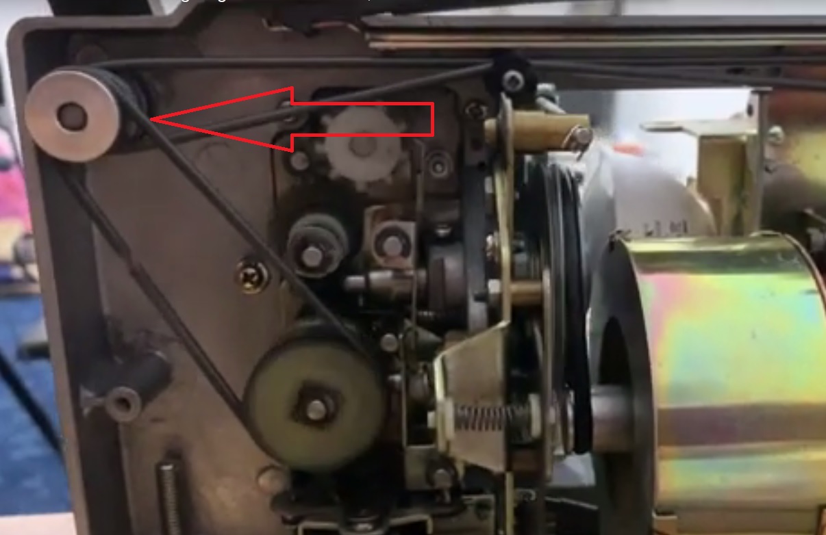

    En marche avant, une bobine vide ne doit pas tourner.
    Il doit y avoir un souci de friction grippée à ce niveau.
    En plus, j'ai l'impression qu'elle tourne dans le sens inverse des aiguilles d'une montre ?
    La bobine ne doit être entrainée que lors d'une marche arrière ou du rembobinage

    Auriez-vous une idée du problème (et surtout comment le résoudre) ? Un élément grippé (sans doute celui indiqué par la flèche de Saint Kro) peut-il avoir cet effet ?

    Il faut ouvrir l'arrière du projo et voir l'état de l'axe indiqué par la flèche rouge.
    Dans un premier temps, en maintenant un doigt sur la bobine lors du chargement devrait éviter le dévidage du film.
    En marche arrière effectivement c'est chaotique.

    Le problème d'entraînement était dû à la vieille graisse accumulée dans les pièces du bras débiteur : j'ai donc démonté les 2 bras et ai tout nettoyé à l'essence F, puis graissage léger à l'huile de machine à coudre. Tout était ok à l'arrière du projo (qui avait déjà été démonté et nettoyé).
