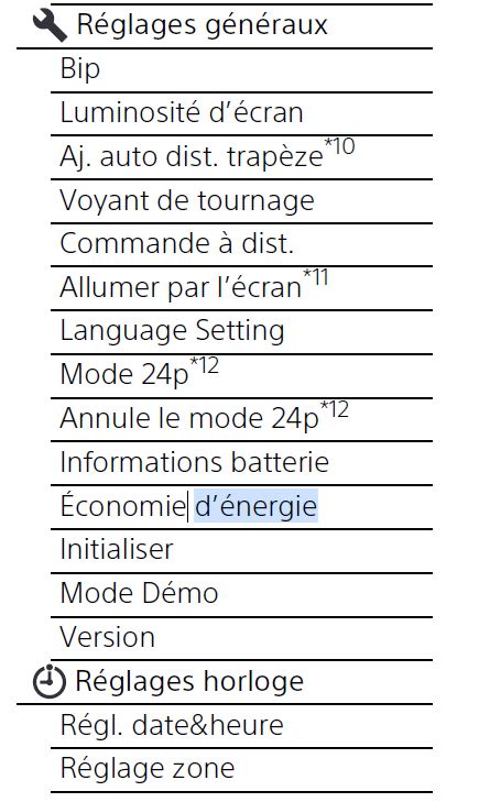

  6. ogt
    Je n'avait pas vu qu'elle se rallumait, ça effectivement ce n'est pas normal.
    Sinon la mise en veille, ça c'est classique.
    En particulier pour l'AX53, il y a un menu : Economie d'énergie
  7. Loupiot
    13
    +2 / 0 / -0
    Eh bien oui au départ je me méfiais de l’économie d’énergie en mode batterie, c'est pour cela que je me suis mis d'emblée en mode alimentation externe. Si je m'étais mis en mode batterie je n'aurais pas découvert ce drôle de comportement, une caméra qui s'éteint et se rallume toutes les 5mn,.
    ça existe donc car c'est le mode par défaut de l'AX53 telle qu' elle est livrée ( j'ai reçu la mienne hier).
    Jean-Pierre
