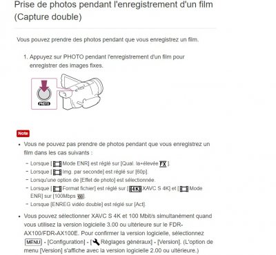

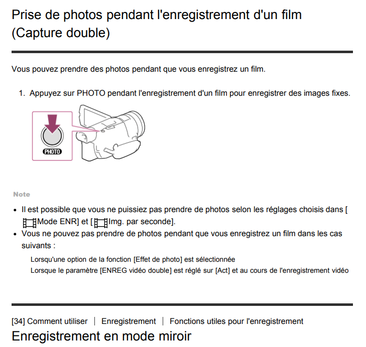

    J'ai bien vu dans la notice : je n'ai pas d'effet photo ni d'enregistrement en vidéo double. En outre, la notice précise :D qu'il est possible :perplexe: de ne pas pouvoir faire des photos pendant le tournage selon les réglages du mode d'enregistrement et le nombre d'images par seconde - sans en dire plus. Je suis en 50p et en mode film (avchd), je me demande ce qu'il convient de faire.

    Merci christhise, le manuel que j'ai consulté (voir ci-dessous) est plus succinct que le tien, où l'as-tu trouvé ?

    Les sites Sony.be ou Sony.fr sont peu explicites ! En posant la question à mon ami Google ;-) j'ai abouti là:
    Manuel d'aide | Comment utiliser
    Ce site semble international puisqu'on mentionne "60p", plutôt d'usage outre atlantique!

    Donc 50p ça doit pas être possible

    Grand merci à toi christhise !
    Il semble que je me sois tapé l'impression d'un manuel incomplet :col:
    Ils sont un peu brouillon chez Sony :suspicious:
    Caraibe :
    Je pense que tu as raison, ce qui explique que je n'ai pas réussi à le faire :rolleyes:

    J'ai simplement voulu faire un essai au cours d'une balade familiale et l'AX100 (full HD - 50p) n'a pas voulu m'obéir :D grâce à christhise et son manuel plus complet que le mien (:perplexe:) j'ai vu que cette impossibilité était "normale" eu égard à mes réglages.
