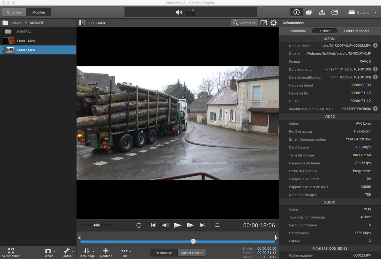

    3- enclenche-la et filme un clip puis analyse le avec p.ex. MediaInfo (nb je pense que "30Mbs" est un lapsus).
    ça serait
    …bizarre que ça fasse passer en mode ntsc (du 29.98), alors que sur une caméra bizone ce passage requiert un redémarrage système …
    … bizarre, si ça restait en mode pal (du vrai 24p) qui ce n'est pas dans la norme XAVCs :perplexe: :perplexe: :perplexe:

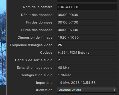

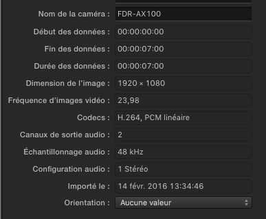

    Je reviens ici pour donner quelques précisions sur cette fonction du menu Configuration/Cle a molette/24p de la Sony FDR-AX100E.
    Lorsque que vous sélectionnez cette fonction, la camera se réinitialise complétement et elle vous indique que vous allez passer en 24p et de ne pas oublier de reformater votre carte SD une fois la camera redémarrée. Ce menu est alors remplace par Configuration/Cle a molette/Annule le mode 24p.
    - Si dans le Menu Qualite image/Taille, vous selectionnez AVCHD,
    Le menu Mode ENR s'active et permet de choisir entre
    Qual. la+elevee FX (24 Mbs) ou
    Qualite eleve FH. (17 Mbs).
    La Fonction Img. par seconde est inactive.
    - Si dans le Menu Qualite image/Taille, vous selectionnez XAVC S HD,
    Le menu Mode ENR est deactive.
    On remarquera que la fréquence d'image est de 23,98
    J'annule maintenant le 24p avec la fonction Configuration/Cle a molette/Annule le mode 24p.
    La Camera se réinitialise et je reformate ma carte.
    - Cette fois ci, dans le Menu Qualite image/Taille, avec XAVC S HD,
    Le menu Mode ENR est inactif.
    La Fonction Img. par seconde est active et permet de choisir entre
    25p a 50 Mbps ou
    50p a 50Mbps.
    - Cette fois ci, dans le Menu Qualite image/Taille, avec AVCHD,
    Le menu Mode ENR est actif et propose
    Qual. la+elevee FX (24 Mbps)
    Qualite elevee FH (17 Mbps)
    Standard HQ (9 Mbps)
    Longue duree LP (5Mbps)
    25p
    50p
    50i
    #14 Babyfoot52, Feb 14, 2016

    Le chgmnt de zône est effectué mais restreint à la fréquence 24p "ntsc" = 23,976 =~23,98 fps !
    Il semblerait bien qu'il ne s'agisse que d'une "simple" et volontaire restriction du firmware :suspicious:
