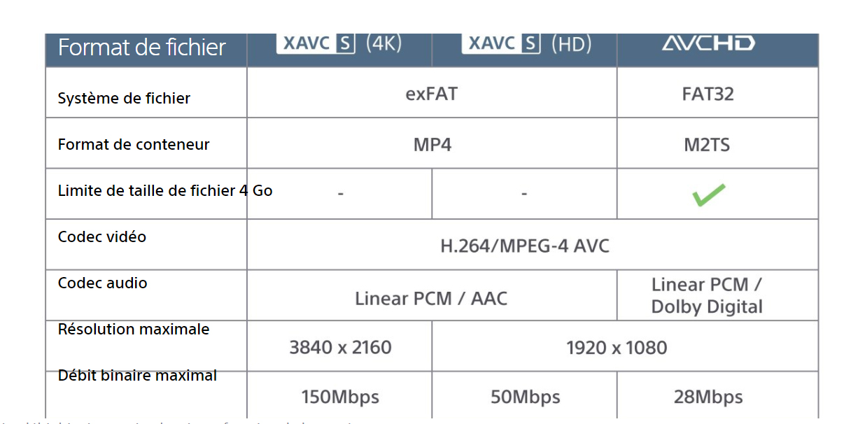

    La caméra formate les cartes en ex-fat. Donc pas de limitation à 4 Go

    bonsoir
    je ne savais pas pour le formatage ... du coup , j'ai cherché ... seul l 'avchd est en fat 32
