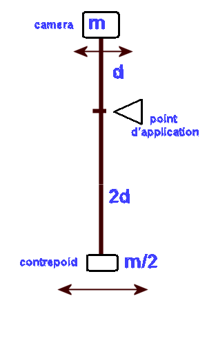

    non justement c'est l'erreur a ne pas faire.
    le balancier de doit pas se transformer en un pendule de foucault.
    le principe du balancier repose sur deux choses.
    1) des masses differentes produisent le meme effet sur un point, il suffit de les mettres a la bonne distance.
    2) si on s'arrange pour que ces distances soient tres differentes (une grande avec une petite masse et une petite avec une grande masse), on obtient aussi un rapport de mouvement proportionel.
    du coup quand la petite masse a grande distance se deplace beaucoup, la grande masse (la camera) a petite distance se deplace peu.
    pour comprendre suffit de prendre un stylo verticalement entre les doigts par une extremite et le bouger. difficile de le tenir droit.
    En faisant la meme chose en le prenant par le milieu, ca ne bouge pas.
    Ca c'est le premier effet.
    Le deuxieme , c'est d'avoir un balancier qui n'est pas equilibre par le milieu, mais avec un rapport de longueur interessant (par exemple 1/4 - 3/4).
