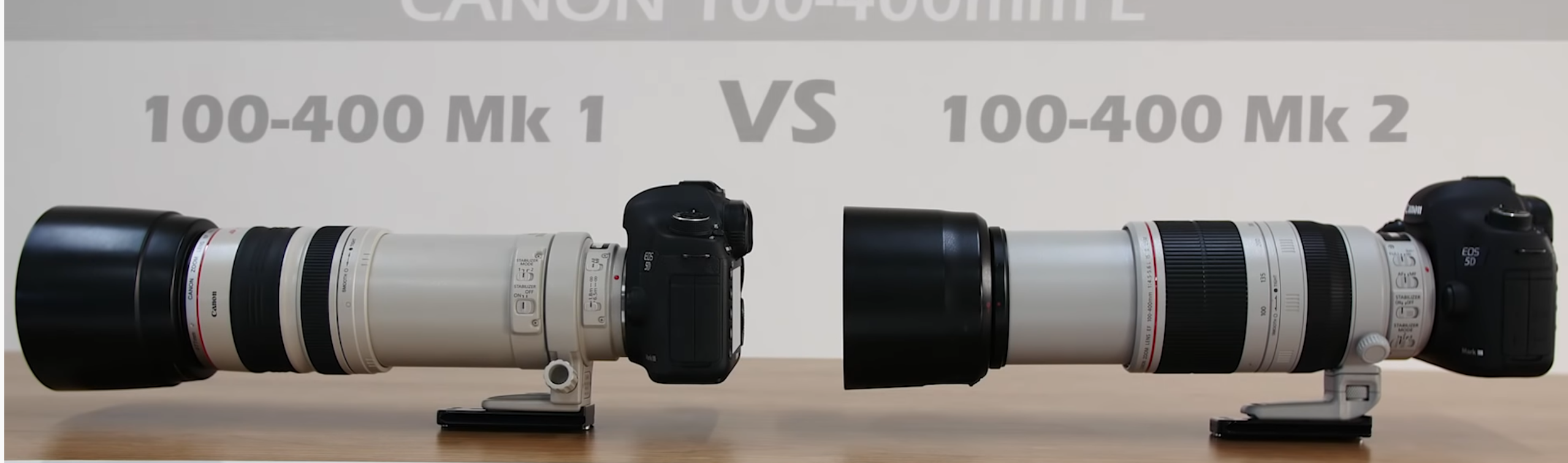

    Il y a plusieures versions de cet objectif, faudrait preciser laquelle.
    Canon 100-400mm L IS II Review (kenrockwell.com)

    Il ya eu plusieurs versions du 100-400 Canon, dès lors qu'il est admis que le pluriel commence à.... deux !.
    Avec la première version l'utilisation d'un follow focus risque d'être problématique, vu la position de la bague de map.:
    Cette première version avait une fâcheuse réputation, le système à pompe étant disait-on un véritable aspirateur à poussières. Par contre, d'occasion on peut le trouver aux alentours de 700€ je pense.

    Ce qui est sure c'est que sur la version 1 , la bague focus avance et recule avec le zoom (Et pas qu'un peu) donc ca va etre vraiment complique de monter un Follow.
    A la rigueur un follow electrique avec un system de rail pour qu'il suive.
