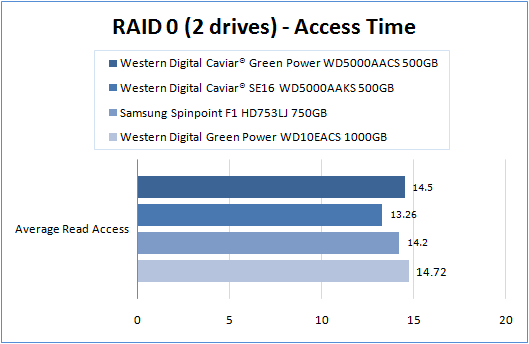

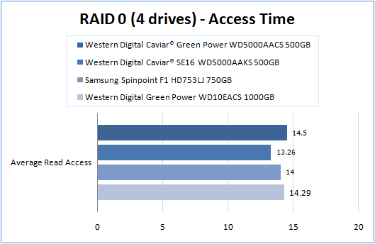

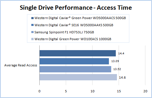

    En principe sur des configurations classiques de base on sépare les sources du projet du dossier cache média comme précisé dans le tableau ci-après (configuration à 2 unités de stockage) :
    Disk Setup
    Extraits du Tuto "- Premiere Pro : Utilisation et optimisation des fichiers et dossiers
    "(avec les codecs compressés modernes H264, H265, c'est plus le temps d'accès aux fichiers qui est un goulot d'étranglement, que les débits des disques qui en général sont largement suffisants)."
    Si les débits n'ont pas d'importance :
    - Pourquoi alors tous les éditeurs de logiciels de montage pro (Adobe, Avid, GrassValley, Sony SCS, BlackMagic Design...) et autres conseillent des configurations RAID0 depuis des années et en particulier pour de la HD / UHD / 4K ?
    - Pourquoi dans les benchmarks comme PPBM les meilleures performances sont obtenues par des configurations à base de matrices RAID (SSD ou HDD) principalement RAID0 et variantes ?
    - Pourquoi obtient-on de meilleures performances avec des SSD PCIe NVMe Vs SSD sata III ?
    Pour info une configuration RAID0 par exemple n'améliore pas les temps d'accès mais les débits

  10. Agdimage
    +17 / 100 / -2
    6 930
    142
    4 913
    Il faut voir que la quasi totalité des "études comparatives" montrées ci-dessus tient compte des "anciens" DD, les HDD. A cette "époque" on avait même déjà oublié la solution indispensable de l'ère précédente, celle des HDD à grande vitesse mais chers et de petites quantités qui portaient des noms de grands carnassiers, et le nec plus ultra parce que unique moyen se révélait être le RAID 0.
    Cette "ère du mécanique" est aussi maintenant à oublier si on compte travailler sans trop de peine sur un ordinateur. Plus rien ne bouge dans ces boites; tout ne passe désormais que par les électrons ... qui n'ont pas la même "mentalité" que leurs ancêtres. Il faut même faire très attention si on désire un appareil contenant encore un lecteur de CD/DVD/BD (dernier survivant du monde mécanique) puisque ces derniers commencent à avoir la même réputation qu'une cassette audio de jadis.
    Donc aujourd'hui, pour aller vite sans chauffer ni se fatiguer, il faut que plus rien ne bouge. A la limite on peut laisser tomber au sol son ordinateur, rien de fâcheux ne peut lui arriver; les smartphones en sont l'illustration la plus flagrante en 2016, dix ans après les spectaculaires vidéos montrant alors les misères qu'on pouvait infliger aux clés USB et aux premiers SSD.
    Si les électrons remplacent tous ces bouts de ferraille en poids et autres gênes ils proposent surtout d'être plus efficaces. Et de loin. Cette efficacité n'est pas due qu'à la "vitesse" mais aussi à un fonctionnement différent.
    Là ou la multiplication des lourdes "boites" s'avérait être un gage de perfectionnisme pour bien différencier les emplois, aujourd'hui c'est la concentration qui prime. Les modules de mémoire se multiplient à l'intérieur des 2,5" ou sur les cartes M2, mais on réduit encore en miniaturisant plus que pour un CPU et en étageant tout ce monde. Au lieu de dire - Je suis une info du second plateau du HDD K: qu'on risque d'envoyer se faire traiter au HDD R: on annoncera - je suis placé au 8e étage de la 3e puce du SSD et il y a des chances pour que je me retrouve déplacé de deux nanomètres.
    Ces deux infos ne vivent pas dans le même monde. Et les RAID qui accélèrent n'ont pas disparu mais se retrouvent simplement concentrés sur un même support de quelques cm2.
    Si, après ça les stockages se font encore pour des raisons économiques sur de gros HDD, c'est une autre histoire.
    Mais pour triturer des vidéos plus besoin d'étaler ses mécanismes ... puisqu'il n'y en a plus.
    Cela ne m'empêche pas de me balader avec un portable qui n'a qu'un seul HDD de 1To (donc pas cher), plus commode pour moi qu'une tablette ... et qui porte aussi une copie de mon logiciel de montage, mais c'est sur mon autre, garni de deux SSD (dont un amovible car en 2,5") que je traite de préférence mes vidéos.
    Maintenant, on peut toujours jouer au foot avec un ballon en cuir des années '50 ...
