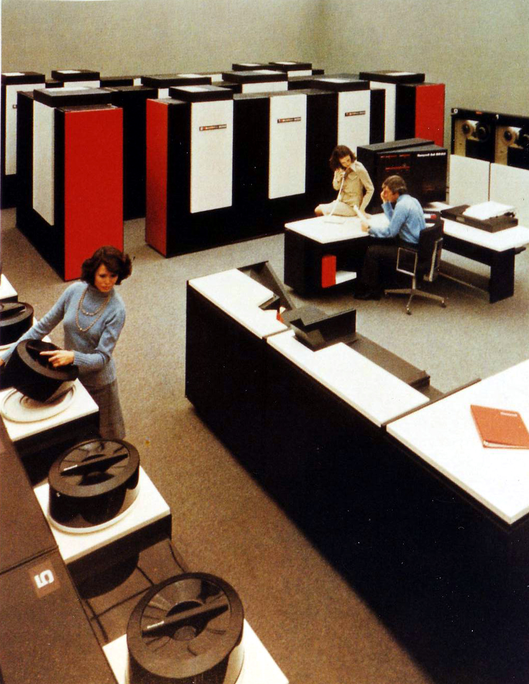

    Enfin pour ceux, comme ton serviteur, qui ont démarré leur vie professionnelle avec ça :
    Phoenix Arizona Honeywell
    Honeywell 66/60 with 2 processors , 2 I/O processors and 768K 36 bit words of main memory
    3.8 GB of disk storage on 16 removable 451 disk drives
    8 1/2 " computer tape (round) tape drives
    1 card reader
    3 1100 lpm printers
    1 card punch
    2 Datanet 6678 communication front ends
    OS: GCOS3
    Soit 250Mo par "gamelle" ...chaque "meuble" porte disque était transporté sur palette !
    8To/250Mo = ? 32 000 portes disques :help:
    J' ai passé des jours et des nuits dans le bruit ......avec le "bootstrap", un millier de cartes perforées à concevoir et à faire avaler pour lancer le monstre
    Puis, à la console avec des "peek et des poke" directement en mémoire ....
    Un autre temps un autre monde ...pas de nostalgie, trop dur, un métier d’esclaves au Dieu machine !:hello:
    N.B.pas tellement croisé d'opératrice à l'époque ..:rolleyes:

    debut des années 70 ... On programmait en assembleur GMAP ...!
    >> http://www.trailingedge.com/misc/GCOS-GMAP-PocketGuide.pdf
    et intervenait directement en mémoire :
    In computing, PEEK and POKE are commands used in some high-level programming languages for accessing the contents of a specific memory cell referenced by its memory address. PEEK gets the byte located at the specified memory address. POKE sets the memory byte at the specified address.
    Des configurations compléte qui se louaient aux environs d'un Million d'€ mensuel actuel ! (€ 100 000 $ de l'époque)
