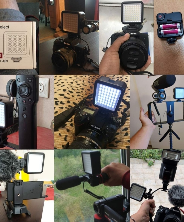

    Bonjour, ça vaut quoi ce genre d'éclairage à led pour faire de la vidéo ?
    Ce n'est pas tant le budget mais le manque de place qui me manque.
    Je suis vidéaste amateur, j'utilise un APN hybride, et je compte l'utiliser pour réaliser des interviews en intérieur.
    Merci

    C'est limite, fixé sur la caméra ça va éblouir l'interviewé, l'image n'aura pas de relief et le fond risque soit d'avoir une ombre portée autour du sujet s'il est clair, soit s'il est sombre de plonger. Voir si ça ne serait pas plus satisfaisant d'éclairer par réflexion en indirect soit de déporter sur pied le projecteur d'une trentaine de degrés pour avoir plus de relief, éventuellement combiner les deux types d'éclairage donc deux sources.

    Bonsoir , si il n'est pas livré avec un diffuseur , il est préférable d'oublier . Le mien, acheté en Chine pour 44 balles seulement possède 126 leds , est extrêmement fiable, donne de bons résultats sur les carnations et ne pêche que par sa fixation sur griffe qui est nulle car est en plastique. Mais il est livré avec 3 diffuseurs ( blanc , jaune, lilas)

    Cahier des charges de Romain : vidéaste amateur, manque de place, je verrais bien un truc dans le genre du Yongnuo YN300 que je possède et dont je suis satisfait mais il fonctionne sur batterie Sony NP-F et j'ai dû rajouter l'alim secteur. Autant choisir un système livré avec et une option piles, si possible avec deux sources.

    Celle dont Romain a mis une photo ressemble fortement une Manfrotto à piles que je possède aussi (et depuis vraisemblablement copiée en Chine), elle est insuffisante en réflexion et assez brutale en direct. On trouve des kits chinois complets et pas chers à deux sources. Préférer ceux à TC variable 3200 à 5500K, avec possibilité d'alim par piles et secteur, diffuseurs et livrés dans une sacoche.

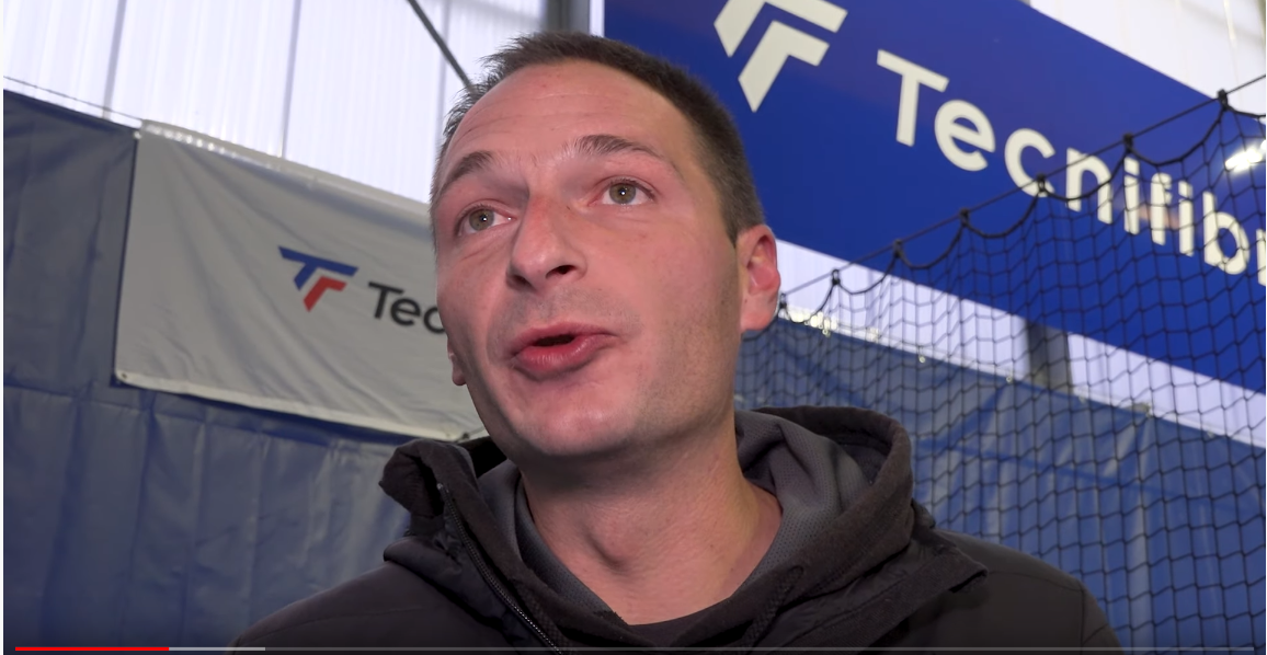

    Ici en news, le micro sur camera oblige à rester à moins de 2 m, la torche est puissante donc on la limite bien...pas de correction

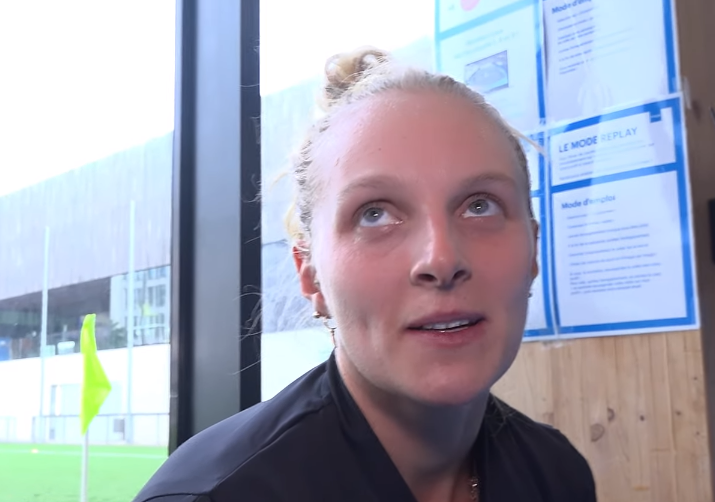

    Ici contre jour.à dompter, on est limite à fond... pour une distance à peine plus grande...pas de correction
