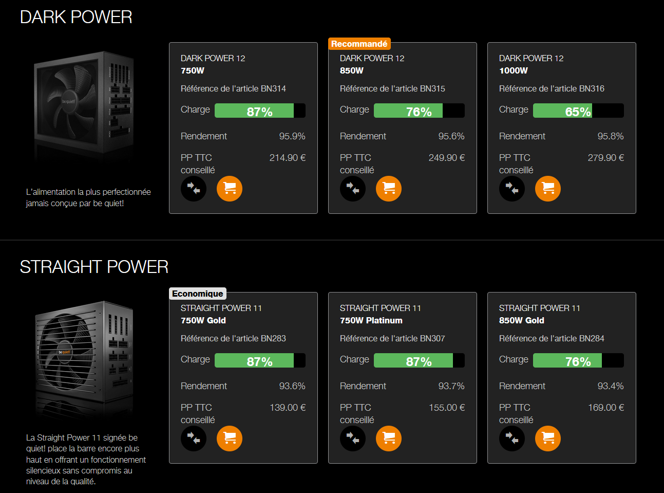

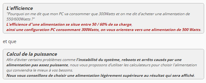

    Le calcul de la ;puissance recommandée pour la configuration globale citée plus haut par le calculateur Bequiet.
    Sachant que :
    et que
    N'en déplaise !

    Et t'as fait comment pour obtenir 650W de puissance maximale avec cette config ? Overclocking processeur + overclocking GPU + alimentation via USB + 4 disques + watercooling ?

    L'assembleur me propose en 850W + : be quiet! Straight Power Gold 850 watts qu'en pensez vous ?

    C'est un bien meilleur choix. Ce n'est pas une platinium mais be quiet est très fiable. Excellente réputation et fait souvent figure de référence.
