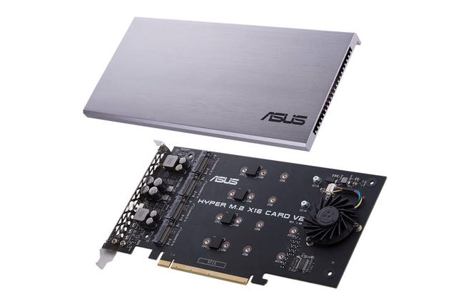

    oui mais je les mettrais pas sur la carte mere, parce que les connecteurs M.2 sont trop different.
    Par exemple tu as souvent un M.2 en Gen5 qui est directement sur le CPU, et les autres (3 sur ma ma carte mère) sont pas forcement sur le meme chipset ou meme de la meme generation (sur ma carte mere, celui du CPU est en Gen5, et il y en a un autre en Gen3 et deux en Gen4)
    Ca c'est une bonne recette pour une catastrophe.
    Mais pour pas cher tu trouves des cartes PCIe qui peuvent acceuillir 4 M.2, et avec un peu de chances elle gerent meme le raid.
    Mais bon le Raid sur un SSD Nvme en M.2, ca pas tellement une bonne idée, il y a tellement de raison contre et si peu pour.
    Deja un M.2 en Nvme (meme en Gen3) ca offre des debits énormes, qui ne sont absolument pas necessaires en video,
    Et puis si on tire dessus en continu, ca chauffe énormement, donc prevoir un super refroidisement, ce qui sur la carte mere est compliqué vu qu'ils sont souvent mal placés
    Et puis de toute facon, , pour rester dans des prix raisonnable on est limité a des SSD de 2to, donc meme 3 ou 4, ca fera jamais un gros espace de stockage, et pour bien moins cher on aura un disque sata de 12 ou 16To.
    Donc un M.2 , c'est cool pour avoir des fichiers tres rapidement (genre en IA ou tu lis des modeles qui font facile 2 gigas) ou pour l'OS ou on lit pleins de petits fichiers en permanence, mais pour de la video, je vois pas l'interet.
    Par contre en video, un 2 To pour les fichiers caches, c'est le cas de figure ideal pour un M.2 rapide.
