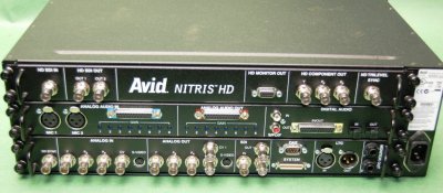

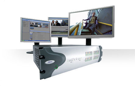

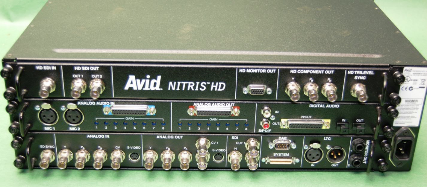

    On me propose un rack Avid Nitris DNA.
    Travaillant sur Avid Media Composer, ce matériel est-il compatible ?
    Faut-il une licence supplémentaire ?
    Quels avantages puis-je en tirer ?
    N'est-il pas trop ancien au regard des codecs actuels. Je travaille principalement en DVCPro HD et AVCHD.
    Merci pour vos conseils.

    J'ai toujours un doute sur la compatibilité de ce type de matériel avec ma version actuelle (AMC6.5). Ce matériel est au USA et il m'est difficile d'avoir plus de renseignements (matériel vendu par une société de matériels électroniques).
    Si vous êtes utilisateur de ce type de matériel, quel est la procédure pour le faire fonctionner avec une station HP Z800 ?
    Apparemment, la connexion ne se fait pas en FireWire, mais avec une broche sur la connexion "System"
    L'intérêt de ce matériel sera de monter en non-compressé.

    Pour la faire simple et court:
    Derniere version a supporter la techo dna est la 5.5
    Et n'aura plus d'evolutions future (avid en a arrêté le devellopement)
    Et pour ce hardware, et faut obligatoirement symphony.
    pour mediacomp c'est le boitier adrenaline , nitris dx, ou mojo (sdi ou dx)
    Et pour repondre a ta derniere question, le boitier nitris est relié au pc par 2la carte additionelles a mettre dans le pc.

    Après réflexions, je ne suis vraiment pas sûr du gain que pourra m'apporter ce boitier Avid Nitris HD. C'est un système ancien dont se débarrassent pas mal de studios de montage (Nombreux exemples en Angleterre et USA). Il y a certainement de bonnes raisons comme la puissance des ordinateurs aujourd'hui et les cartes additionnelles moins chers que ces boitiers.
    Pour ma part, le faire fonctionner nécessitera de trouver une version Symphony ancienne (conforme au boitier) + une carte Nitris PC. Aurai-je plus de possibilités pour autant que la version logicielle + carte BlackMagic Decklink HD Extreme dont je dispose !?! Je n'en suis pas sûr. Même si ce boitier est terriblement tentant, ne serait-ce que pour ces connexions, je redoute encore plus les problèmes + investissements qu'il va m'imposer.

    J'ai jamais critiqué, juste qu'il y a beaucoup eu de légendes urbaines sur l'adrenaline, et beaucoup se trompe sur ce produit.
    J'ai juste rectifié pour que l'ami ne fasse pas un choix non judicieux.
    Non, car comme dit, tu va rester figer sur une version de sympho qui n'évolura plus, avec les nouveaux formats, fichiers, codecs, etc etc.... qui va te couter tres chere au final.
    et les PC evoluent très vite, avec une tres grosse carte graphique et des bon Xeons tu as autant de puissance , car le nitris DNA n'accélèrent que 2 flux DNxHD (pas les autres formats) et si je ne me trompe, le dernier PC à faire tourner ce boitier est une station HPxw8600 qui commence a dater.
  15. JM72
    627
    Merci de conforter mon choix.
    l
    Je travaille sur une station z800 en bi-xéon 2,93 Ghz, NVidia Quadro 3800, que j'apprécie pleinement. Cette opportunité de boitier Nitris s'avère donc inutile.
    Merci pour vos conseils toujours bien avisés.
