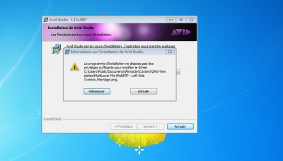

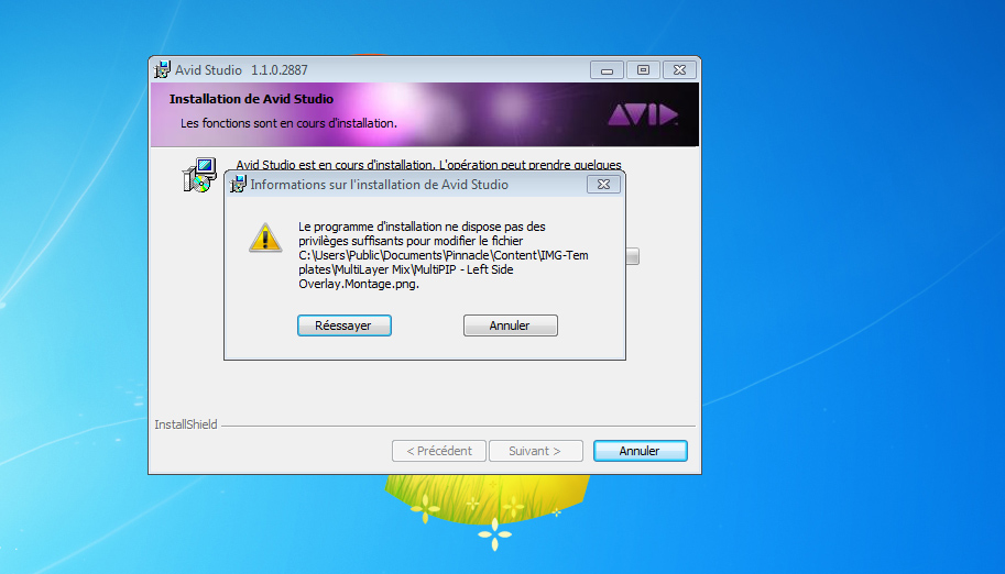

    Aujourd'hui, il m'a indiqué le patch 1.1 à installer. J'ai téléchargé celui pour W7 et il y a un problème à l'éxécution du correctif sur les fichiers:
    message: Le pgm ne dispose pas des privilèges suffisant pour modifier le fichier
    C:users\public\document\pinnacle\content\img-template\multilayer....left side overlay.montage.png

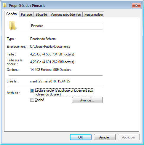

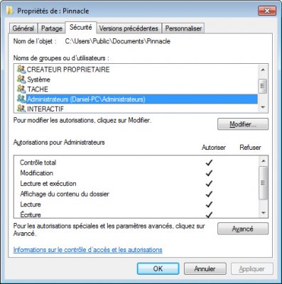

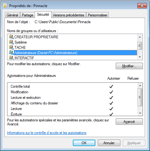

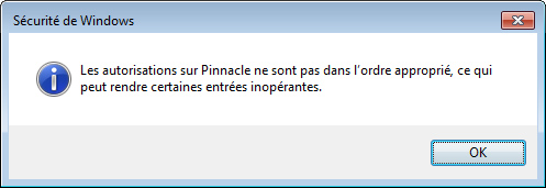

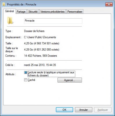

    Lorsque je vais dans l'explorateur et que je regarde les propriétés du dossier et sous dossiers C:users,public,document,pinnacle .....j'ai un message windows (pb modif e) voir pièces jointes. Ceci n'apparait pas sur d'autres dossiers.

    En fait, le message affiché est totalement faux car le patch tente de mettre à jour un fichier qui n'existe pas sur mon ordi]. Il suffit de répondre "Réessayer" et il remet un peu après le même message pour un autre fichier et ainsi de suite (20 à 30 fois, je n'ai pas copmpté) puis la mise à jour se termine avec le patch installé.
    Par contre, pourquoi il manque 20 à 30 fichiers sur mon ordi? Aucune explication de Pinnacle! (certains sont : exemple : ..... IMG-template\album2\11-segue-B Brown\retro.montage.axt)

    Vue que tu as Studio 14 installé, Avid Studio utilise le dossier "Pinnacle 14 Content" avec tous les sous-dossiers comme IMG-Templates ou backgrounds ou menu...
    Alors, ne te fait pas des soucis les fichiers si-disant manquants sont belle et bien là mais dans les normes de Studio 14 et compatible avec Avid Studio. Just faire attention le jour que dèsinstalle Studio 14.
