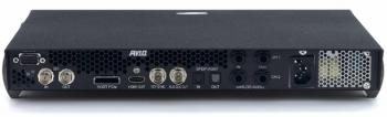

    Avant de donner un avis, je me pose des questions! J'ai mis une dv500 au placard, je vais y mettre aussi le boitier avid design par porsche. Quel mode d'acquisition et de sortie y a-t-il sur MC pour enregistrer sur bande, monitorer, etc?
    Hors les Mojo et autres nitris, point de salut?

    A ma connaissance seuls les boitiers Mojo SDi, Mojo DX et Nitris DX permettent d'ajouter des entrées/sorties à MediaComposer.
    Nous en parlions en 2008 dans ce test du Repaire Avid Media Composer 3 Mojo Dx Nitris DX premier test entrées sorties, et à ma connaissance ça reste de même avec la gamme actuelle, par contre il faudrait actualiser les tarifs:
    Dans la suite de l'article je donnais plus d'info sur les différences entre les boitiers, l'encodage hardware en DNxHD du Nitris DX etc.
    Bizarrement, Avid ne semble plus mettre beaucoup en avant sur son site son Mojo SDI, j'ai eu du mal à le retrouver, il n'est pas associé à MediaComposer sur la page du logiciel Avid Media Composer Software (alors que Mojo DX et Nitris DX le sont) et il faut passer par la page de newscutter pour le retrouver:
    Avid Mojo SDI
    Mais finalement il est bien en lien sur cette page en français, en bas de la colonne présentant MediaComposer, mais pas à sa droite qui garde les honneurs aux boitiers DX: Montage vido professionnel
    Malheureusement, à ce que j'en sais, pas moyen de réutiliser tes hardware Liquid. Mais renseigne-toi si une offre de reprise existe lors de l'achat à un boitier Mojo si tu étais utilisateur de Liquid et que tu passes à MediaComposer. Car Avid ayant abandonné Liquid sans lui donner vraiment sa chance dans sa gamme, perso je trouve que l'éditeur serait bien inspiré de faire un geste envers ses clients souhaitant migrer leur logiciel + hardware...
