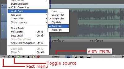

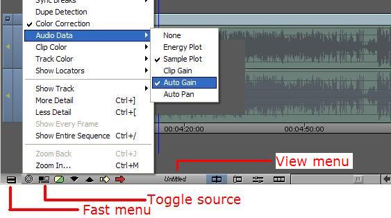

    Non, il n'y a pas de piste stéréo unique sous Avid MC. Par contre, via l'auto gain que tu trouves dans le fast menu de la timeline, tu peux ajouter des keyframes pour moduler le son. En séléctionnant les deux pistes de la source stéréo, les modifications apportées à l'une des deux pistes se reportent sur l'autre. En n'en sélectionnant qu'une, tu la désolidarises et tu peux la particulariser (pour créer des effets gauche/droite, par exemple).
    De nouveau via le fast menu de la timeline : sample plot.
    Tu as intérêt à agrandir les pistes sons pour mieux travailler aven cette forme d'onde. Pour cela, CTRL + souris placée entre deux pistes jusqu'à apparition double flèche, puis clic et tirer.
    Tu peux aussi sauver cet affichage dans le view menu de la timeline (sauves-y d'abord un affichage neutre).
    Pour passer à l'affichage, dans la timeline, soit de la séquence de montage soit du clip dans le moniteur source, tu as le toggle source dont parle myrtille :hello:.
    Tous ces éléments sont montrés sur l'illustration jointe.

    * pour ajuster le niveau sonore, il faut ajouter des keyframes (d'abord activer "auto gain" dans les options de la timeline). Si vous voulez ajouter et manipuler des keyframes sur deux pistes en même temps, il vous suffit de les activer toutes les deux. N'en activez qu'une seule vous permet de la modifier indépendemment.
    * pour afficher une timeline source, il faut activer le toggle/source (icône d'un petit moniteur en bas à gauche de la fenêtre Timeline) Quand l'icône est vert pomme, vous visualisez la source. Quand elle est noire, vous visualisez le composer. Les options Timeline sont les mêmes (petit hamburger en bas à gauche de la fenêtre Timeline)
