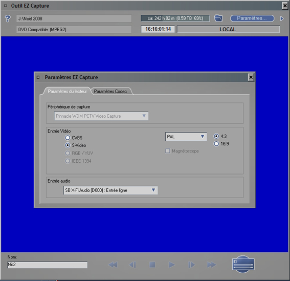

    Normalement, il ne fallait pas installer le logiciel mais uniquement le pilote.
    Malgrè tout, ça devrait fonctionner. Dans AL 7.2, ouvre "EZCapture", s'il il n'y a pas un caméra connecté sur la porte IEEE 1394, la fenêtre de capture de ta carte PCTV s'ouvre d'office et il ne te reste à configurer les paramètres. Voir l'image au-dessous.

    Lorsque j'ouvre EZ CAPTURE il est affiché aucun périphérique disponible et quand je clique sur paramètres toutes les options sont grisées, entrées vidéos et entrées son sont vierges. Si je vais dans configuration, paramètres du système et paramètres du lecteur, en entrées vidéo et son je n'ai pas le choix, seule l'option EE1394 est disponible. Ce que je ne comprends pas c'est que si ma carte PCTV n'est pas reconnue, ma carte son non plus. Pour info, dans le gestionnaire de périphériques de windows ma carte PCTV figure bien dans controleur audio et vidéo sous l'intitulé "Pinnacle PCTV 310i Pal Stéréo DVB-T Capture Device" ce périphérique fonctionne correctement. Et avec média center effectivement je lis bien les cassettes provenant du magnétoscope connecté à l'entrée SVIDEO de la carte PCTV. Ta carte serait reconnue et pas la mienne ? Je ne vois pas ce que je pourrais paramétrer de plus. Peux tu me dire quelles sont les références exactes de ta carte ?
