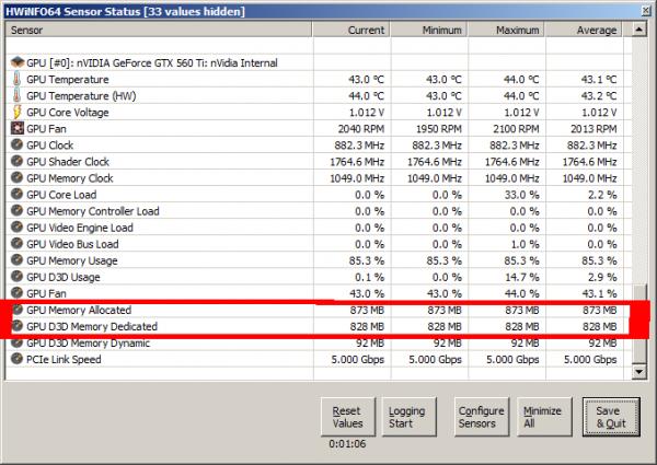

    Un test rapide, j'ai ouvert simplement :
    - un projet dans Resolve Lite version 10.02
    - un projet Blender version 2.69
    Sans rien faire d'autre J'ai déjà 873 Mo de mémoire allouée !!! Cf. capture donnée en lien
    Dans ton exemple tu n'as pas ouvert AffertEffect, ce serait interessant de faire le test (un projet PPro ouvert et un projet ouvert dans After Effect).
    Concernant la demande de BenoitR, c'est de la GTX780 dont il parle. S'il s'intéresse à la GTX 780 c'est qu'a priori il a déjà évalué ses besoins ... qui ne sont pas forcément ceux des autres.
    Si on investit dans ce type de cartes haut de gamme, ce n'est certainement pas pour la remplacer dans 6 mois.
    Je ne connais pas le contexte de travail de BenoitR, mais s'il s'agit d'une utilisation "professionnelle" ou un investissement de particulier sur du moyen ou long terme, son cahier des charges ne ressemblera certainement pas au tien.
    De plus s'il utilise After Effect, Resolve ou d'autres logiciels de ce genre, la GTX 780 (3Go de DDR RAM), repésente l'un des meilleurs investissements actuel en rapport performances/prix/consommation.
    S'il compte travailler sur des projets UHD/4K AVC/H.264, c'est un investissement nécessaire pour le traitement GPU dans les logiciels de montage.
    Et pire sur des projets utilisant le codec HEVC/H.265 qui ne devrait pas tarder à être utilisé dans les logicels de montage vidéo pour de la HD, 4K... on aura intérêt à utiliser l'accélération matérielle OpenCL HEVC/H2.65 plutôt que de laisser travailler le processeur, il suffit de jeter un oeil sur les fils de discussion relatifs au 4K pour vérifier comment le processeur est sollicité pour la lecture des démos UHD/4K AVC/H.264.
    BenoitR n'a peut-être pas les même besoins que les tiens.
    [BExemple :[/B] Si une GTX 780 te fait gagner 15/30mn par jour de temps de traitement (montage, encodage...) par rapport à une GTX 650 Ti, au bout de 6 mois en prenant en compte ton taux horaire, je ne suis pas certain que la GTX 680 soit de l'argent gaspillé.

    Resolve Lite est gratuit, Blender est opensource et gratuit, ces deux logiciels sont aussi utilisés par des particuliers aussi pour du montage vidéo (Resolve), et Blender pour de l'animation et des compos comme AfterEffects.
    La GTX 650Ti possède des performances sensiblement équivalentes à la GTX 560Ti que j'ai utilisé pour ce test rapide.
    Il est tout à fait possible de saturer la mémoire GDDR de 1Go, n'ayant que ce type de logiciels sur la machine, j'ai simplement ouver des projets dans Resolve Lite 10.02 et Blender (sans lancer de rendu ni d'encodage) et lancer la démo sony 4K de l'AX100 pour arriver à saturer la ram GDDR d'une GTX560 Ti. Et dans le passé pour des tests GPU sur PPro et Vegas Pro, à plusieurs reprises la ram GDDR s'est trouvée saturée.
    Proposer des cartes GPU avec 1 Go de ram vidéo ce n'est pas raisonnable si l'on veut donner un peu de pérennité à sa carte.
