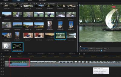

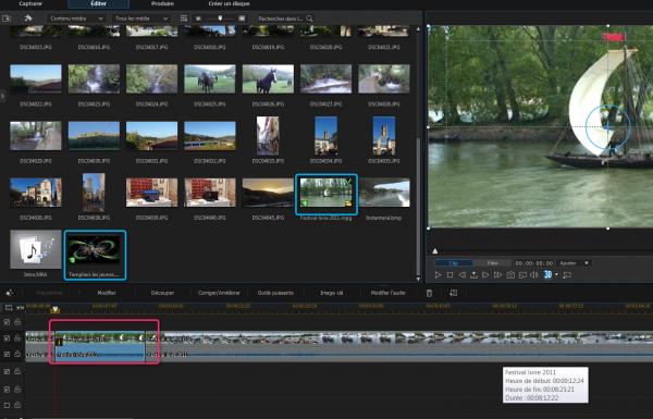

    Facile d'être moqueur ; encore faut-il être sûr de son fait . Nous parlons toujours bien de la stabilisation améliorée de PD13 , du moins je pense .
    J'ai étudié avec attention ta capture d'écran et je constate ceci :
    1 - Les petites vignettes vertes en bas à gauche de tes clips indiquent que tu travailles avec des fichiers "ombre" . Ce sont des fichiers Mpg basse définition ( 720X480 entrelacés ) créés par PD13 pour permettre de traiter des fichiers HD avec des PC de faibles capacités . ( Dans Préférences/Général , la rubrique "Activer le traitement vidéo HD" doit rester décochée ; elle l'est par défaut à l'installation du logiciel et tuas dû la cocher ) . Je reconnais que la terminologie n'est pas claire . ( mes cadres bleus )
    2 - Tu travailles donc avec des fichiers basse définition entrelacé ( ce qui répond à une de mes questions ) ce que j'ai abandonné de faire depuis quelques années , mon PC étant assez puissant .
    3 - Le clip en question dans ton affichage n'a en aucune façon un traitement de stabilisation demandé ( pas de " i " sur ton clip sur la table de montage . ( mon cadre rouge ) .
    Si je peux me permettre , je pense que tu devrais décocher "le traitement vidéo HD ) et supprimer ces fichiers ombre qui encombrent inutilement ton PC .
    Ils se trouvent dans le dossier de tes projets dans un sous dossier " ShadowEditFiles"
    Il se peut qu'après avoir fait tout cela , la stabilisation de PD13 soit un peu moins bonne qu'avec tes logiciels PRO , mais je ne pense pas que cela soit rédhibitoire quant à l'utilisation de PD13 .

    Le gamin que je suis (72 bâtons !!) ingénieur système en 1970 à Phoenix Arizona traumatisait aussi ses petits camarades
    pour faire pédaler le plus vite possible d'énormes calculateurs quadri pro !! (à chacun ses galères :cry2: )
    Tout ça pour "dire que" j'ai obtempéré.. aux injonctions et et ?? voilà le résultat comparé... pas topissime non ? :perplexe:
    "pour moi" donc pas mieux..mais j'ai surement zappé encore un bidule caché dans un coin.. Coin !! :o
    Non ! j'étais effectivement parti pour tester le stabilisateur..
    mais les images comparées m'on mis la "puce à l'oreille" :laugh:
    j'ai pas fait ..et creusé l'affichage ...donc promis je vais le faire .plus tard :rolleyes:
    Tiens pendant que j'y suis, en image, le charme des multi-palettes/fenêtres.. que l'on peut ancrer n'importe ou ...
    Mais surtout ne garder que la TL et l'afficheur pour travailler, n'afficher les autres qu'au moment de leurs usages
    (très utile quand la TL devient très "épaisse" )
    Bertrand :jap:
