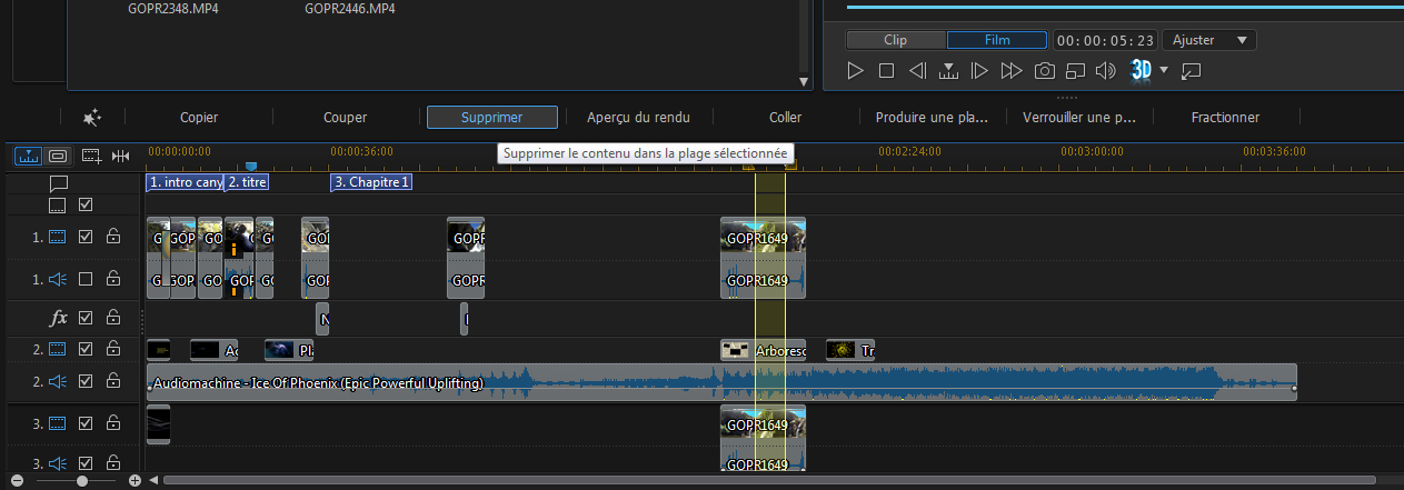

    pour ce qui est de la fonction "suppression"
      258.7 KB
      280

    Je viens de tester cette fonction que j'avoue n'avoir jamais utilisée ( faire un bornage précis à l'intérieur des clips me parait tout à fait impossible ) mais effectivement dans ce cas , cela supprime tout ce qui est entre les bornes ce qui est
    logique .
    Utilisé cette fonction uniquement pour produire un ou plusieurs clips qui ne sont pas lus de manière fluide .

    Autre "piste !! " pour suppression intempestive : si on entoure des clips ( le coup du lasso )
    qui n'est pas un lasso ici mais un simple quadrilatère jaune ajustable ..tous les clips entourés subissent le même sort..

    OK je n'avais pas vu ton image, en train de tester/rédiger.. c'est tout à fait cela, le coup du " pseudo lasso
