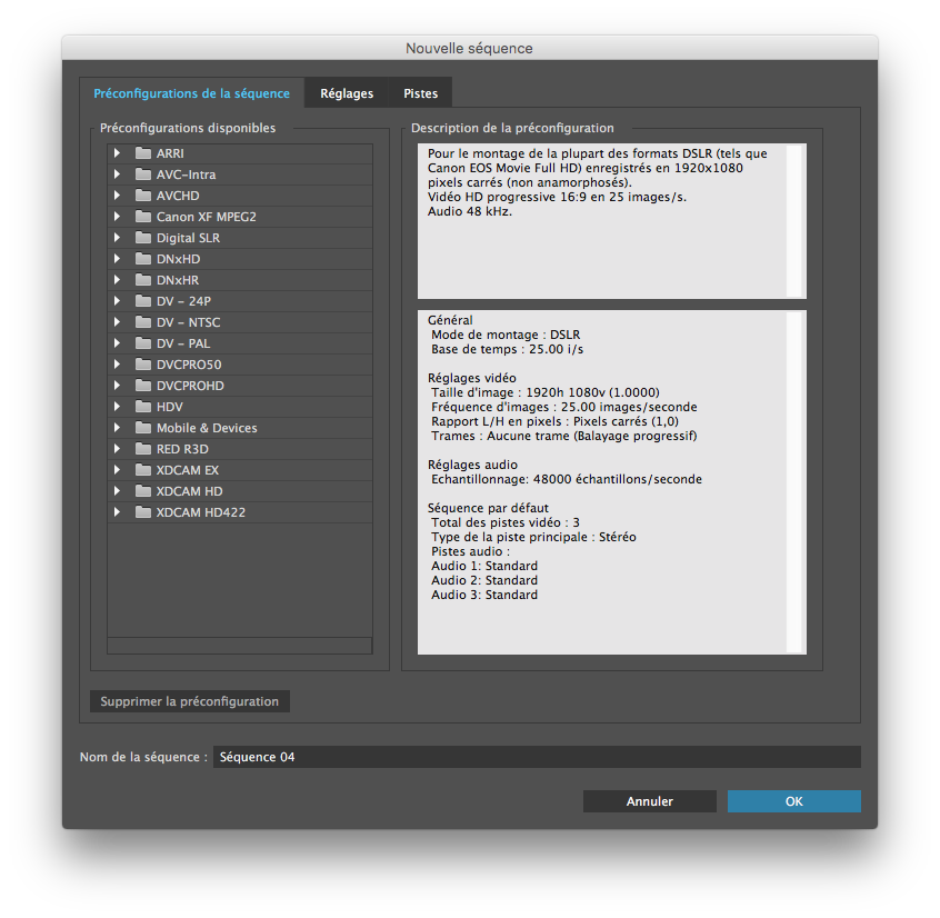

    Cela est souvent le signe d'une version "non officielle", donc qui n'a pas été activée, et les codecs sujets à royalties (Mpeg2, Mpeg4, AVCHD, AC3, ...) ne sont pas installés.
    Quel est exactement le niveau de votre version CC ?
    Donnez une image des choix possibles dans le panneau "nouvelle séquence"

    merci de cette rapide réponse, je mets l'image en dessous: Capture d’écran 2016-05-11 à 18.02.44.png

    L'enregistrement et l'activation sont deux choses différentes.
    L'activation se fait automatiquement si vous avez installé vos logiciels avec une clé valide et que vous êtes connecté à Internet.
    Pour moi votre version de Premiere semble correctement activée car tous les codecs sont présents.
    Donc je pense que vous procédez mal :
    - soit il faut créer une nouvelle séquence au bon format (dans votre cas AVCHD, avec la bonne résolution et fréquence image)
    - soit il faut faire faire clic droit sur le clip importé : nouvelle séquence à partir de l'élément
    - soit il faut glisser ce clip sur la timeline vierge, et la séquence va se créer automatiquement
