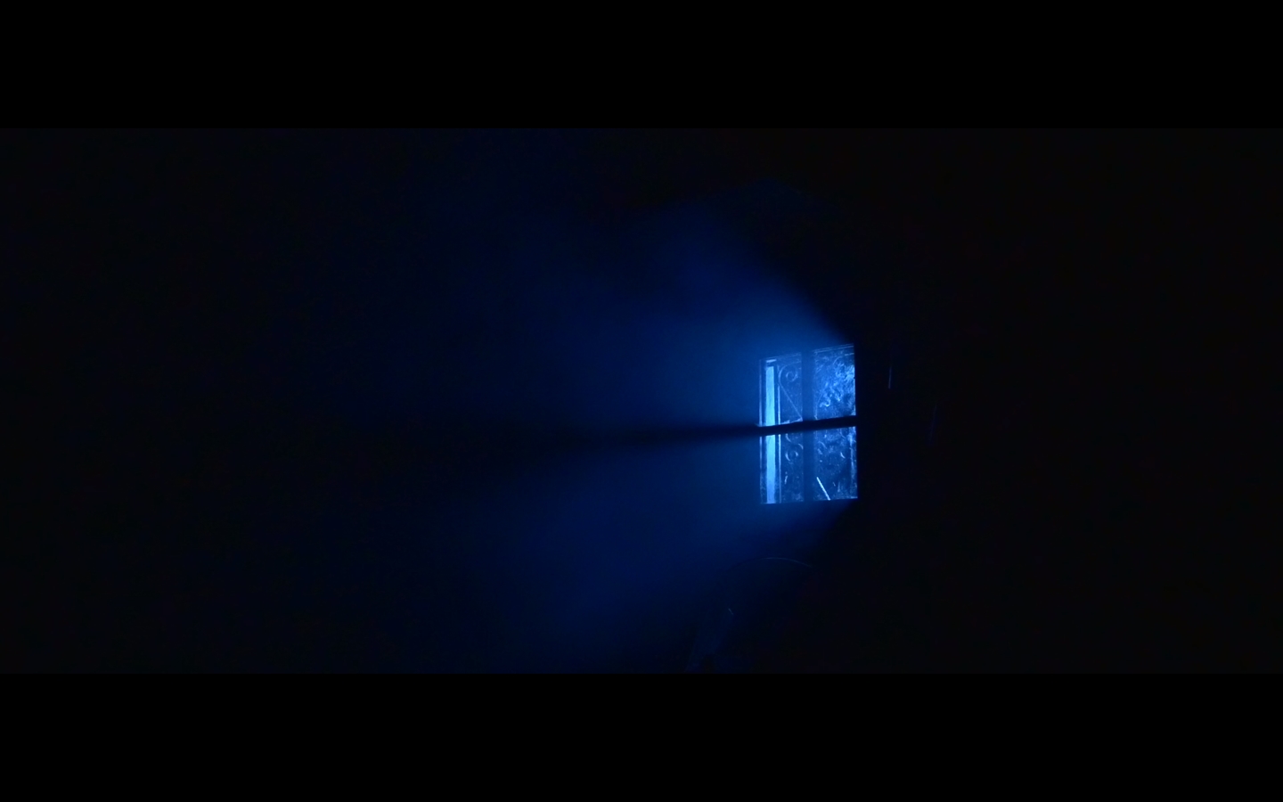

  11. Rynelf
    32
    Je viens aux nouvelles, voilà en photo ce que j'ai réussi à faire grâce à vous, merci !
