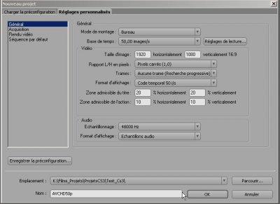

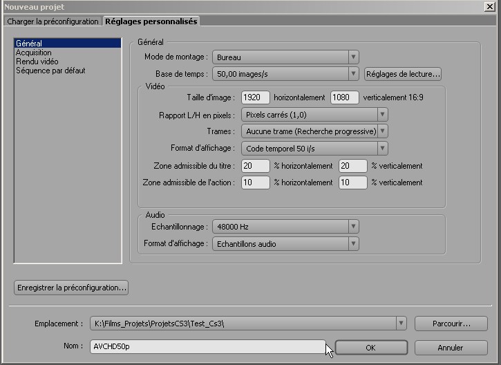

  8. ogt
    Montage 50p avec Premiere
    Pour Adobe Premiere :
    Dans Premiere on peut passer outre les préconfigurations, et définir des configurations personnalisées.
    Ainsi depuis Premiere CS3, on peut importer sur la timeline du AVCHD 50p, en personnalisant la configuration bureau (voir image1)

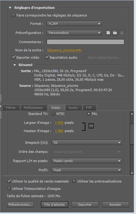

    Idem pour l'export : on peut modifier une pré-configuration existante pour sortir en 50p, exemple en partant de H264 et HDTV25i que l'on modifie en 50p (image 2)
    Depuis CS5.5 les préconfigurations sont prévues pour l'import et l'export en AVCHD 50p.
    Nota : si l'on veut sortir en dolby Digital, il faut choisir sans Multiplexage, modifier le fichier résultat de .m4V en .m2V, et remultiplexer avec Megui (tres rapide).
