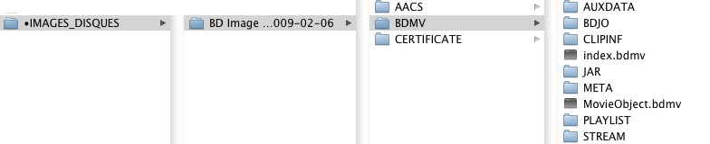

  7. guy-jacques
    9,200
    156
    9,236
    +83 / 289 / -3
    Si c'est pour une lecture sur PS3, pourquoi ne pas graver en Blu-ray.
    DVD Archtect Pro, fourni avec Vegas 8 et 9, le fait plutôt mieux que les autres logiciels.
    Et ça inclut la gravure "façon BD" avec un graveur non BD et sur un DVD simple, la PS3 en identifie le contenu en tant que AVCHD …

  14. guy-jacques
    9,200
    156
    9,236
    +83 / 289 / -3
    Pierre-Henri, je répondais à celà :
    Cependant, un DVD portant une structure BD n'est pas reconnu par toutes les platines de salon, ce dont je suis certain, c'est qu'il est lu par une PS3 en tant que "AVCHD".
    DVD8
    Oui, un graveur DVD ( "laser rouge" ) grave ce qu'on lui fournit, donc aussi une "structure BD" ( voir ci-dessous ), mais cette structure n'est pas connue des lecteurs DVD et pas reconnue par tous les lecteurs BD (+ DVD)… La PS3 a été le premier lecteur de ce type capable de lire l' AVCHD ainsi gravé sur un DVD …
    [ réponse court-circuitée et confimée par ubuntu !]
