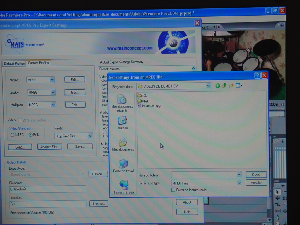

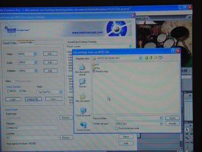

    POUR CS3
    ----pour cs4 je ne sais pas-----
    une photos avec cs3 ouvert, export mainconcept POUR cs3
    dans custom profiles
    analyse file au milieu a gauche
    on clique dessus
    GET SETTINGS FROM AN MPEG FILE
    tu ouvre ta video de camescope , mainconcept te l' analyse, et s' en sert de parametre d' export
    ACTUAL EXPORT SETTINGS SUMMAY ( derriere GET SETTINGS FROM AN MPEG FILE----sur la photo)
    pour du HDV (m2t) c' est le TOP-----et cs3-------
    pour de avchd , cs4,mainconcept pour cs4,et toutes les nouveauté pour l' avchd
    je ne sais pas si cela fonctionne?????

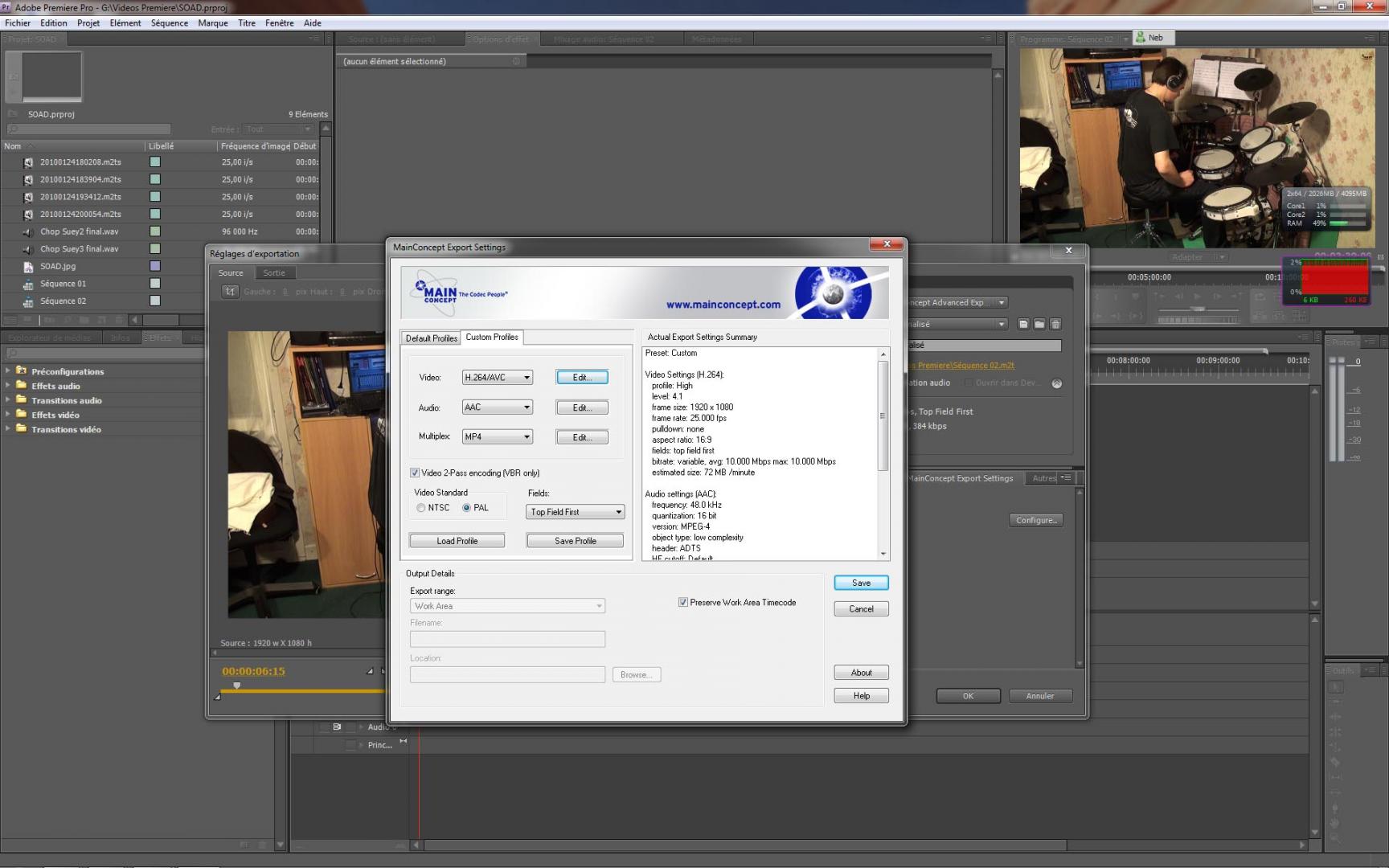

    je sais pas si c'est le fait d'etre sous CS4 mais j'ai mis une photo de mon menu de Mainconcept et j'ai pas cette fonction !
    c'est chiant !!
