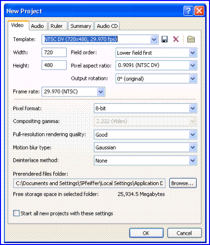

  8. Agdimage
    6,930
    142
    4,913
    +17 / 100 / -2
    Aîe, aïe, aïe ! Les gens qui n'ont pas encore les yeux en face des trous avant le matin.
    Et encore tu ne t'es pas livré au petit jeu de réglages préliminaires dans Options / Préférences. Prendre des réserves de boisson si tu ne l'as jamais fait.
    Donc:
    Vegas 8.0c, n'a pas monté en AVCHD natif mais dans le format 720 x 480 x 32 ! Je comprends mieux pourquoi il réussissait à monter de manière fluide en RT. Je n'ai pas touché aux paramètres par défaut qui semblent convertir automatiquement les vidéos HD dans ce format pour le montage.
    1- Pas de paramètres vraiment par défaut dans Vegas, sinon la première page de Fichier / Propriétés à renseigner, avant de commencer si possible. C'est à chaque utilisateur de programmer ses formats de travail et de sortie. Et il y en a !
    Disons que ce logiciel est un produit américain et que la population professionnelle de ce continent avait pris l'habitude de filmer et rendre en NTSC. Il est donc placé sur ce format minimal. Le 1920 de la HD ne les intéresse vraiment que depuis un an environ.
    édit: Par contre rendre à un format différent de l'originel oblige le processeur à plus de travail et non moins, même si ce nouveau format est celui de la "petite" HD. Mais le simple format NTSC 720x480 c'est vraiment très, très peu comme qualité.
    2- Sinon, le travail minimum que réalise tout monteur sur Vegas avant de rendre:
    Fichier
    Rendre en tant que
    Type : choisir parmi une vingtaine celui qui convient
    Modèle : un grand nombre. Tu peux en ajouter de ton cru autant que tu désires par la touche Personnaliser. Moi j'en ai quatre.
    Noter un certain nombre de modèles qui sont faits pour être directement acceptés sur Architect (authoring), livré d'office avec Vegas.
    3- Vegas est parfaitement taillé pour l'utilisation MULTIPROCESSEUR. C'est l'un de ses points forts depuis la version 5 où il mettait trois ordinateurs en réseau. Jusqu'à la version 7 il n'était optimisé que pour 4 processeurs. Quant on tient à ne pas utiliser le moindre hardware (GPU ou autres) supplémentaire comme Sony on est contraint de faire travailler de façon optimale processeurs et RAM.
    Sur le forum de Vegas je t'aurais répondu la même chose. Pour permettre à d'autres de t'y répondre je vais y faire le mort provisoire. :jap:
    #128 Agdimage, Sep 21, 2008
