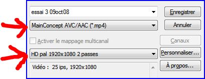

    additif: au sujet du "simple" codec:
    MainConcept: Prosumer Products
    et choix du "render as":
