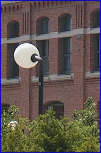

    En voyant tes images, je me suis dit "tiens je connais ces bâtiments rouges" !!!
    Ce sont ces clips 00000.mts .... etc ... qui m'ont permis de faire mes tests au mois d'octobre 2007 avec Pinnacle Studio 11, et les originaux en AVCHD, je peux vous donner leur source (Pinnacle Germany)
    C'est le package appelé AVCHD.exe qui les regroupe en un fichier, mais de 458 Mo.
    Voici le lien pour ceux qui cherchent des clips de Panasonic SD1 (c'est le caméscope source et elles sont en 1440x1080):

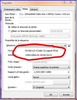

    Un jeune qui propose des tests AVCHD depuis son HDR-UX1, en quatre qualités différentes, de 5 Mbps (minimum) à 12 Mbps (le maximum étant 24).
    Et dans chaque qualité, deux vidéos (25" et 29") en deux encodages (wmv et en avi).
    Mais mon logiciel m'indique un autre encodage (encapsulage ?)
    Who Is Matt? - The Sony AVCHD Quality Test

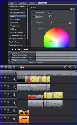

    ;-) Quand on en arrive là :
    Ecran 1: [​IMG] Ecran 2 : [​IMG]
    Les "palettes " commencent ( seulement partiellement a être séparables )
    Avec un joyeux mélange comme tu l'exprimes pour Corell entre du vieux 2003 amélioré 2005 optimisé 2008 mais pas vraiment encore ça ..
    Attention un énorme et Kolossal défaut le chutier n'est pas vraiment un chutier ..il mélange l'explorateur Windows ...c'est dangereux ..tu veux supprimer un "clip" ..."Pfuîîîiit" tu supprimes carrément ton fichier !!! ( Ypauka le restaurer de la poubelle !!! je viens de cotiser !!! )
    Alors là j'enfonce le clou ...d'accord Corel est un logiciel assez simple, limité ..mais totalement orienté "Grand Public "..là avec Magix on se retrouve un peu Hybride ...de bonnes choses qui existent en plus développées chez les "plusPro" et encore des limitations ..qui gênent beaucoup aux entournure ...tu sens bien que c'est juste là tout prés ..mais ça n'existe pas ..
    Moralité ..franchement il faut franchir le "Rubicon" et se placer sur la tranche(branche:D ) du dessus ...
    Adgi ..je voudrais vraiment que tu essayes Edius ..il est en téléchargement version 4.5 sans limitation pour 30jours sur le site de Canopus US .. Quand tu bondis de joie avec Magix ..tu vas littéralement exploser avec ce type de logiciel
    Bertrand :jap:
    N.B. Images issuent de la version "2008 plus" sur le principe elles ne changent pas de celles de MAGIX Video deluxe 15 Plus ..

    Pour moi VDL 15 (tu as fait plus haut des captures du VDL 2008, modèle précédent, et non du VDL 15) est d'un excellent rapport qualité-prix pour le grand public (à mon avis seulement trois à ce niveau performances/prix dans mon tableau catégorie 6, post # 2 de http://www.repaire.net/forums/pc-and-video/175123-routard-montage.html):
    + dispositions variables des fenêtres (illustration ci dessous)
    + nombre de piste
    + imagettes sur tout le dépôt du clip, et non plus en début et fin, ce qui autorise un travail à l'image près sur la TL
    + fondu-enchainé automatique à la simple dépose d'un clip sur la TL (Partie basse de l'illustration)
    + fondu ou transparence d'un simple glisser-amener aux extrémités ou au centre du clip (Partie basse de l'illustration)
    + nombreux outils très efficaces et sans affichage outrancier (Partie haute de l'illustration)
    + transitions et effets vraiment originaux et utiles
    + points clés (keyframes) variés et performants (Partie centrale de l'illustration)
    + rendus très efficaces, même en AVCHD soit-disant impossible à certains
    + etc, etc
    devant ces efforts je m'attendais (à tort à ce niveau de prix) à plus:
    - les pistes non dimensionnables
    - la rigidité du curseur
    - le multicam limité à ... deux (le modèle X Pro en a quatre)
    - etc
