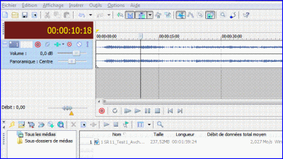

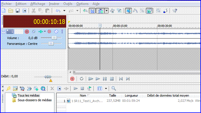

    Impossible d'importer ce fichier dans Vegas pro 8.0c !?!
    Bien qu'il soit lisible sur VLC !?!
    1 SR11_Test1_Avchd-FullHD 2.m2ts
    Tu y arrives Agdi ?
  7. Agdimage
    +17 / 100 / -2
    6 930
    142
    4 913
    Justement non.
    C'est ce que j'écris aux posts # 174 et 178.
    Seulement l'audio. Une belle chanson.
    Mais je pensais que c'était parce que je n'avais encore pas installé le dernier 8.0c. Je le fais mijoter pour le rendre meilleur :D

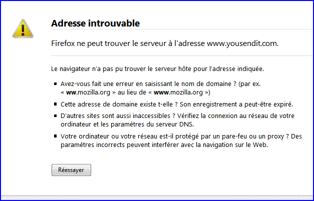

    J'ai réussi à télécharger (très vite) les 3 premiers.
    Pour les deux autres, à plusieurs reprises:
    J'ai du dépasser la "dose prescrite journalière". :D
    On essaiera plus tard.
    Sinon, pour ce trois, de bonnes "cartes postales", agréables, colorées.
    Mais non "conformes" car loin d'être compliquées. La 3° s'en approchait, mais de loin.
    J'attendrai.
    Merci
  15. bcauchy
    +862 / 3 009 / -75
    27 131
    ;-) Normalement "non" car "[​IMG] " mais ? je suis un abonné "payant " Essaye encore . Bertrand :jap:
