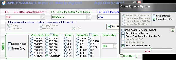

    Alors que Super (que j'utilise en dernier recours pour cause d'encodage simple passe) me permettait de choisir le progressive download pour du x.264:

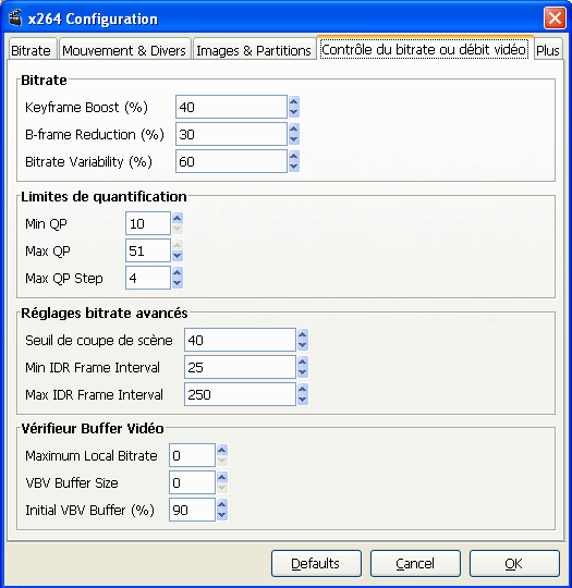

    Je ne sais pas où celà se trouve pour Avidemux... Serait-ce dans l'onglet "Contrôle du bitrate et débit vidéo" de la config du codec? Où l'on voit que, par défaut, le "maximum local bitrate" est de Zéro... Cf.:
    Une idée? ou bien est-ce une fausse piste?

    Je n'ai pas encore résolu le problème du progressive download. Dans "Contrôle du bitrate..." d'Avidemux (cf capture d'écran ci -dessus), j'ai essayé:
    NB.: Ne sachant pas ce que signifie "Initial VBV Buffer", mais y trouvant une valeur ni nulle ni binaire, je me suis dis qu'elle n'était pas susceptible de compromettre le progressive download. Je ne l'ai donc pas touchée.
    1)
    • Maximum local bitrate : 384
    • VBV Buffer Size : 0 (default)
    • Initial VBV Buffer (%) : 90 (default)
    Résultat: pas de progressive download
    NB.1 : 384 est mon bitrate video en kbps tel que choisi pour l'encodage. C'est une valeur que j'ai mise un peu au hasard, ne sachant pas ce que signifie vraiment "Maximum local bitrate".

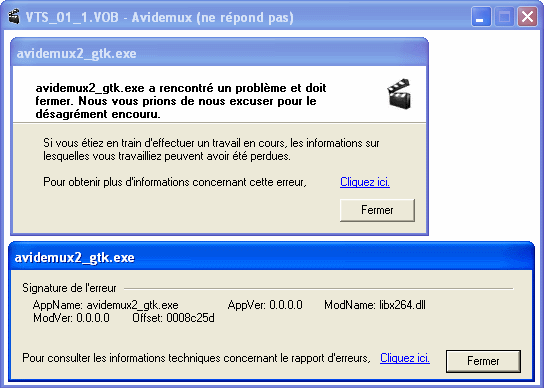

    Résultat: plantage systématique de Avidemux
    NB.2.: Ne sachant rien de ce que peut signifier "VBV Buffer Size (edit:corrigé)", 384 est une valeur que j'ai mise au hasard.

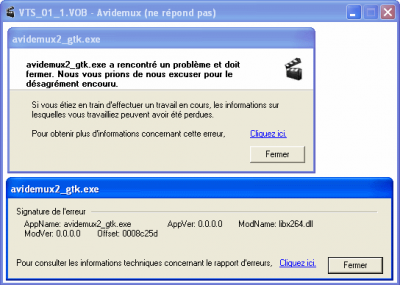

    Résultat: plantage d'Avidemux apparemment avant ou au début de la deuxième passe. (cf. PJ.: Capture de la signature du bug. )
    NB.3.: "VBV Buffer Size (edit:corrigé)" =384 valeur arbitraire hasardeuse cf NB.2.
