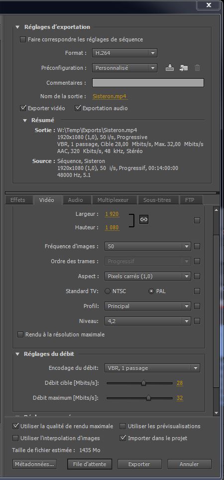

  7. ogt
    "Tu as le même débit sur tes fichiers exportés sur première"
    Il faut augmenter le profil /niveau pour accéder aux valeurs supérieures (c'est la norme AVCHD).

  8. Zakfr
    Ton parametrage sous première est excellent!
    Moi qui commençait à me familiariser avec vegas, maintenant que j'ai un rendu top avec première je vais bien rester dessus!
