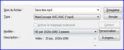

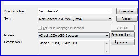

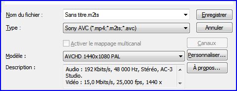

    Exemples avec Fichier / Rendre en tant que / Nom + Type + Modèle (surtout Personnaliser, en donnant un nom marquant à chaque "formule" personnelle)
    Ne pas craindre de faire des essais personnels en nombre suffisant, avec des sélections de 10 secondes, et comparer les résultats.
    Sony AVC
    Main Concept AVC

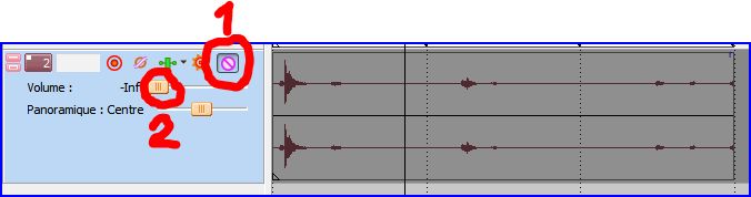

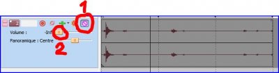

    Pour l'audio tu n'aurais pas (1) sélectionné ou (2) tout à gauche par hasard ?

    comme le format des clips de mon caméscope est de 1080 x 1440, j'ai opté pour la combinaison Sony AVC / AVCHD PAL Dolby surround, qui me semble donner un bon compromis ttemps de calcul / résultat.
