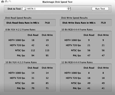

    Avec la carte est fourni un programme testeur, voir ci dessous le résultat : en capture SD, pas de problème, en HD, le 720fps passerait mais pas le 1920x1080 où la performance n' atteint au mieux que 18i/s, alors que "nous" en voulons 25 … Donc nécessité d' un RAID.
    Le disque testé est "vista" car ce windows fonctionne aussi sur mon MacPro - ce disque n'est pas "système" mais commun.
    Je "teste" et utilise ainsi des logiciels "Win".
    J'y ai testé Premiere CS3 et VEGAS PRO 8***, avec ce dernier, le gestionnaire de l' Intensity est une version beta ( bien qu'incluse dans le package Windows est "non garantie" et même déconseillée aux professionnels !). Dans VEGAS, je n'ai pu capturer qu'en "non compressé" : même pas 1 s et ça décroche : c'est pourquoi, j'ai écrit plus haut que ça fonctionne "mal" !

    C'est vrai que n'utilisant pas Mac, je n'ai pas cité deux codecs disponibles sur Mac et finalcut avec blackmagic, le dvcpro HD et le ProRes. Sur PC,bien que la derniere maj de premiere permet de gérer le dvcpro HD, cette possibilité n'est pas encore dispo dans un projet "blackmagic". Pour les taux de transfert, j'ai longtemps travaillé en non compressé et c'est vrai qu'il faut un Raid 0 avec un minimum de deux disques pour gérer du 1920x1080 à 25 i/s en 422 en 8 bit.
    Car il faut pouvoir atteindre 100 Mo/s dans ce cas, plus en 10 bit. Il faut aussi prévoir environ 6,5 Go d'espace disque par minute. En 1280x720 à 25 i/s,422, 8 bit c'est 45 Mo/s.
    Pour travailler sans trop de souci en non compressé, il vaut mieux aligner au moins quatre disques en Raid 0. Pour ma part, je travaillais avec huit disques.
    Maintenant j'utilise le codec Cineform et c'est beaucoup plus souple (entre 10 et 25 Mo/s pour du 1920x1080 à 25 i/s 10 bit en fonction du détail de l'image).
    Pour le Mjpeg proposé par blackmagic, les taux sont inférieurs au codec cineform mais la qualité n'est au rendez vous pour de la multi générations mais acceptable pour un film de vacances ou un montage cut sans compositing.
