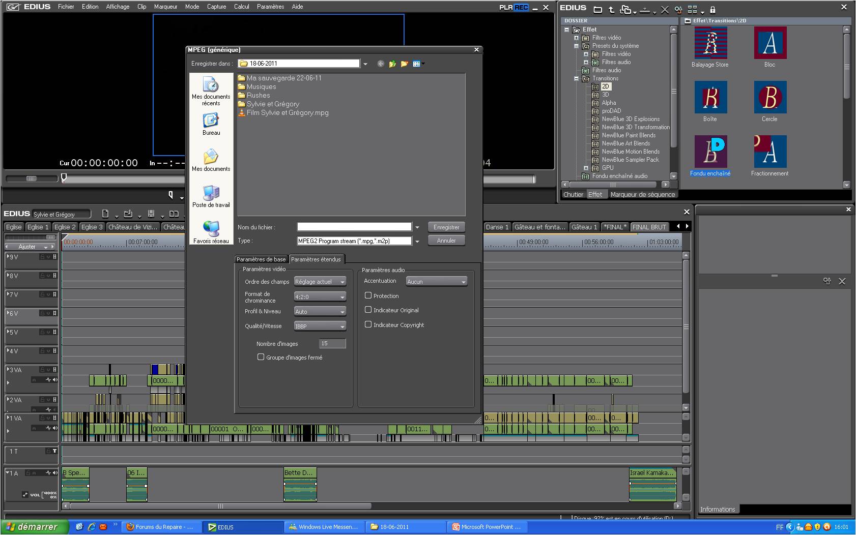

    Si j'ai bien compris. Je paramètre un projet en 1920x1080 dans Edius et j'effectue mon montage. Maintenant si je veux créer un DVD avec menu intéractif avec Pinnacle Studio, je fais "Exporter -> Imprimer dans un fichier" et j'arrive sur cette fenêtre : (voir capture1.jpg)

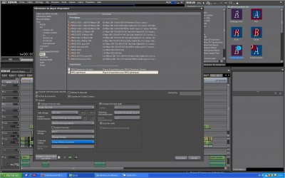

    Là je sélectionne MPEG(générique) et je coche "Activer la conversion" pour ensuite cliquer sur "Avancé" pour arriver sur cette fenêtre : (voir capture2.jpg) ?
    Mes réglages vous paraissent-ils bons ?

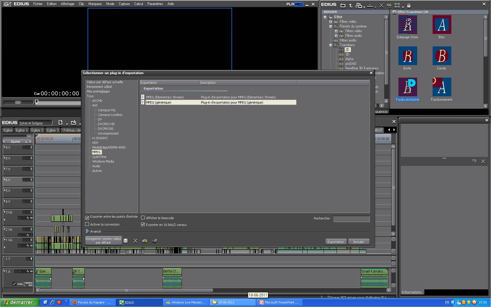

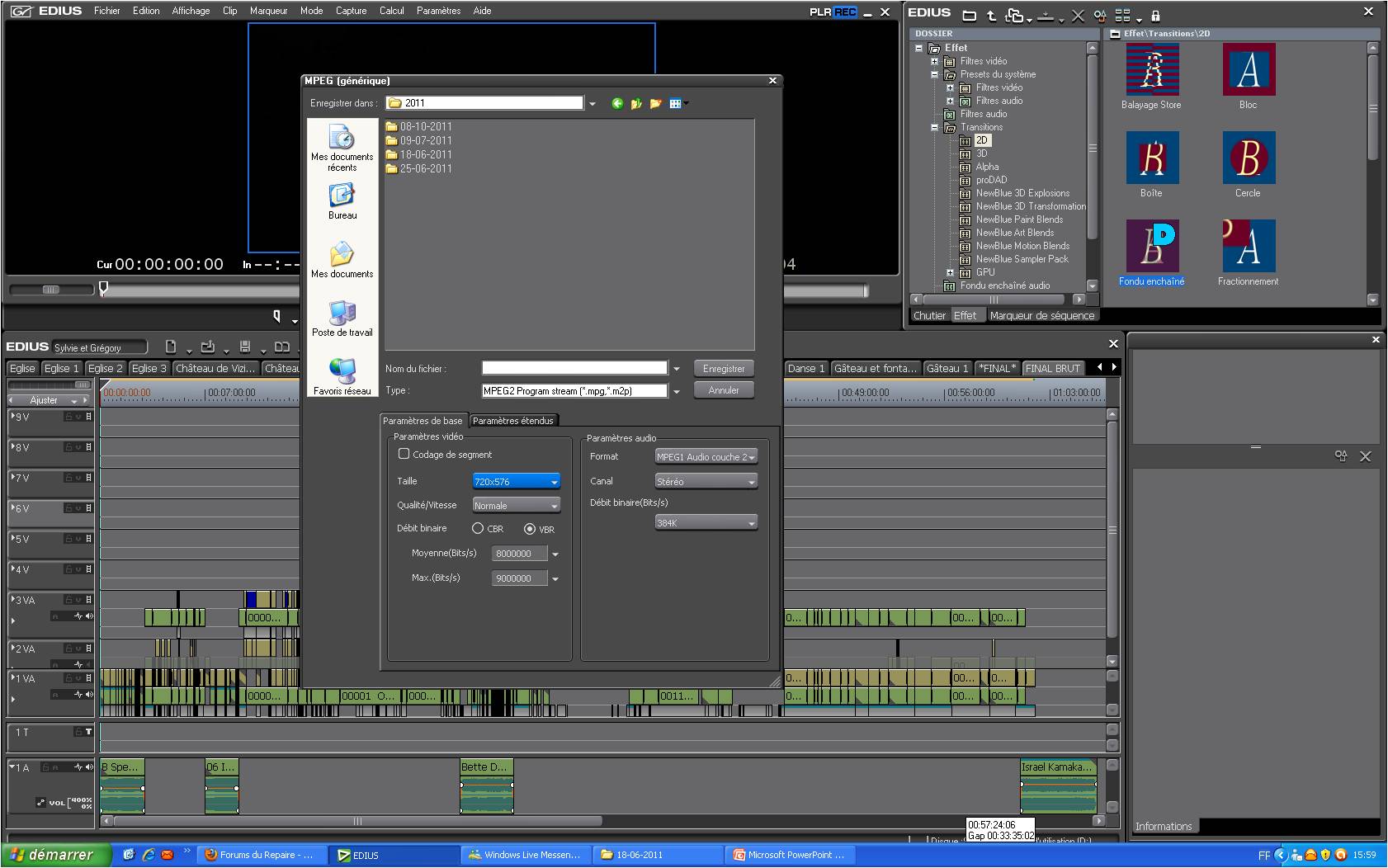

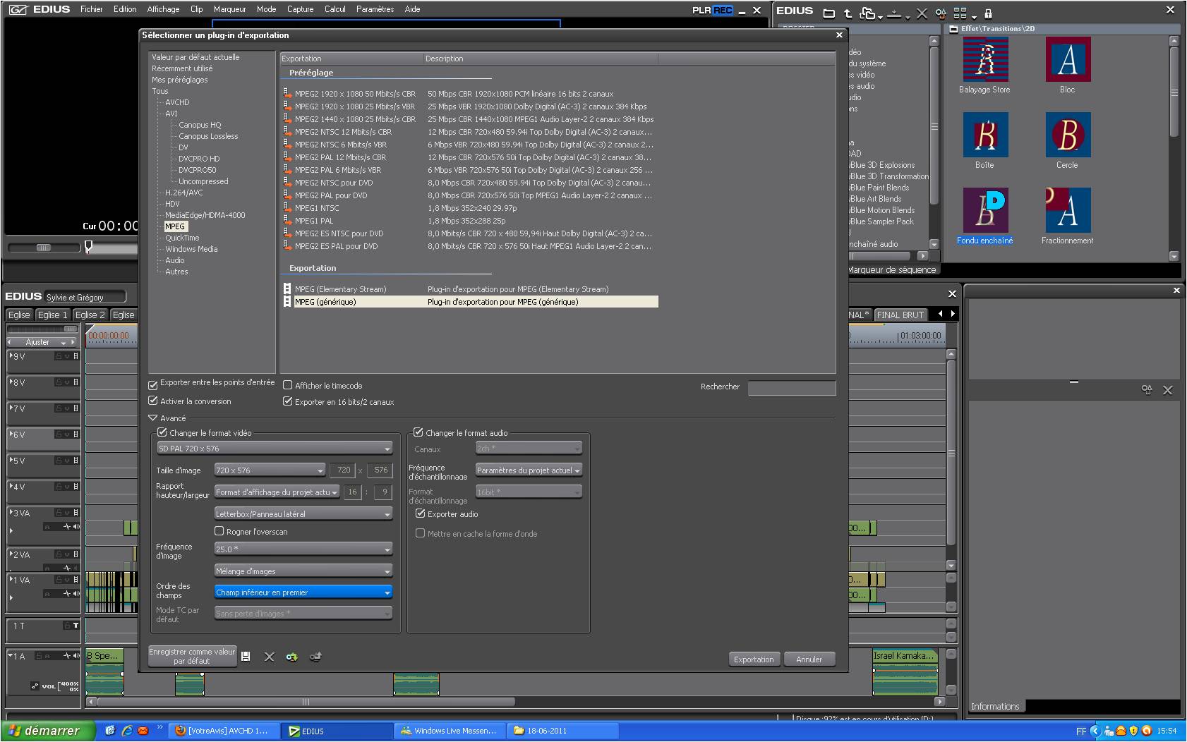

    Ensuite je clique sur "Exportation" et j'arrive ici : (voir capture3.jpg et capture3bis.jpg)
    Une fois de plus, mes réglages vous paraissent-ils corrects ?
    Avec ces réglages, mon film faisant 1h06mn, l'export a duré environ 45mn et mon fichier fait 3,69 Go. Mais je ne suis pas forcément satisfait de la qualité.
    Qu'en pensez-vous ?
  6. jakovideo
    jakovideo Regretté Modérateur
    15 150
    230
    11 073
    +166 / 324 / -1
    Salut , tout cela est normal . ca ne vient pas d'Edius . Vous passez de la définition Full HD à de la video en définition dite "standard" . La chute est brutale , il y a presque 5 fois moins de pixels pour fabriquer l'image.
