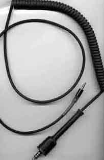

    J'ai un copain mécano à la Sécurité Civile qui fait pas mal de films aéro .Ce n'est pas lui qui pilote mais a filmé des treuillages avec le camescope dans la main droite et la commande du treuil à la main gauche.
    Je lui ai réalisé un branchement pour enregistrer les conversations du bord et les radios.
    Sur le EC-145 il y a plusieurs prises femelles qui pendent au plafond sur lesquelles peuvent se brancher les divers passager, secouristes, toubib...

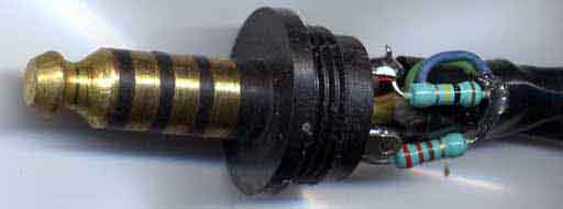

    J'ai fait un câble avec une fiche mâle aéro côté helico et un mini jack 3.5 mm côté camescope. Dans la fiche côté helico il y a 2 résistances pour atténuer le signal (quelques volts) pris sur les branchements "écouteur" pour l'amener au niveau micro (quelques millivolts).
    Ca enregistre aussi bien le TB que les radios.

    Mon appareil photo est en panne, j'ai scanné le câble !
    Je vais essayer de joindre les photos, je na l'ai jamais fait, de plus elles ne doivent pas dépasser 19,5 Ko, ça fait petit !
    Si on relie directement les 2 jacks sans mettre les 2 resistances d'atténuation, le son saturera très fort, j'ai fait un diviseur par 500 (100Kohms en série et 220 ohms à la masse).
    A ajuster au cas par cas. Augmenter la 100 K si c'est encore trop fort, sinon la baisser.
    Dans le jack 3,5 mm, relier les cosses "gauche" et "droit", sinon il n'y aura du son que d'un côté.
    Michel...

    merci pour les infos, peut tu me dire sur quels broche on recupere le son de l'ecoute ?
  9. MickeyCam
    3 470
    1 254
    +3 / 14 / -0
    je ne me rappelle plus, je crois que c'est la masse et la cosse qui est en face, mais pas sûr. Les deux autres sont pour le micro.
    Le mieux est de mettre le casque sur la tête, et toucher les cosses avec 2 fils branchés sur une pile de 1,5 V. Lorsqu'on est bon, ça craque dans les écouteurs.
    Michel...
