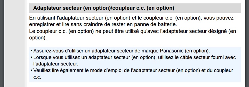

  7. christhise
    1 870
    411
    +44 / 58 / -0
    Page 315 du mode d'emploi on peut lire ceci :
  8. Dav69
    750
    43
    +1 / 1 / -0
    Super ! Merci Christhise :good:

    giroudf ça a bien tendance à sauter cette limitation.
    et comme le précise Dav le FZ2000 n'y est pas soumis.
    Je vois que Christhise a pris la peine de lire le PDF du FZ2000. :good:
    Faut tout lire Dav :laugh:
    T'as la solution c'est l'essentiel!
