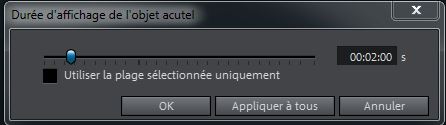

    Lors de la sélection pour modifier le temps d'affichage, il y a la possibilité de choisir "appliquer à tous". Ceci, c'est sur VDL MX. Peut-être que ça a été repris sur VDL 15.

    J'ai oublié de préciser qu'il faut afficher en mode "Story board" et non en "time line"

    On peut très bien modifier, après coup, la durée de toutes les images sur la timeline, il suffit de cliquer droit sur l'une d'entre elle, et
    - modifier la durée d"affichage de la photo
    - mettre la nouvelle durée
    - cliquer sur Appliquer à tous
    Je pense que c'est identique dans toutes les versions de Magix.
