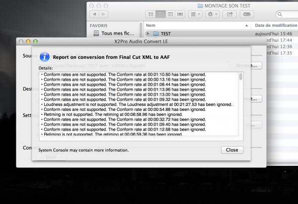

  3. jcrego
    merci beaucoup pour votre réponse. Oui j'ai cru comprendre qu'il n'y avait rien a faire avec automatic duck, j'ai donc dû acheter X2pro - la version light. Sauf qu'il y a plein de bug dans la session protools. Je retrouve le montage son tel qu'il a été fait dans le final cut, mais sauf que les sons ne correspondent pas aux rushs réels. C'est donc inexploitable, à moins d'aller chercher les sons un par un et de tout re-synchroniser. Ce qui devrait prendre environ 5 minutes va donc me prendre trois jours.
    Donc, j'ai acheté X2pro pour rien, et une chose est sure, Final Cut "pro"' X est une vraie daube. Je n'ai pas eu le choix de bosser dessus ce coup-ci, mais pour la prochaine... :hello:
  4. jcrego
    Pour illustrer mon propos, voici la source du problème :
    Capture d écran 2014-11-25 à 17.45.45
    Si tu as une suggestion, je suis bien évidemment preneur... :bravo:
    Merci d'avance, au moins pour ton attention

    Attention, il y a quand même certaines règles à respecter pour les exportations AAF vers protools... les changement de vitesse de plans ne sont pas pris en compte, donc il faut détacher le son, respecter la fréquence d'image du projet (vérifier que ce sont toutes les mêmes..) et normalement ça fonctionne plutôt bien.

    je ne savais pas, je n'avais pas remarqué vu que je détache systématiquement le son. Mais oui, vous avez raison, mon souci venait d'une inadéquation de la fréquence d'échantillonnage entre FCP X (48hz) et Protools (44.1). Tout simplement. Donc vous voyez, je me suis un peu énervé parce que FC X m'a un peu gavé à longue (le montage du son, c'est juste dégueu vu qu'il n'y a pas de pistes), mais il suffisait de se calmer un peu et de bien vérifier les réglages. Comment souvent j'imagine:bravo:

    j'ai le même problème que toi. On m'affiche quelque chose de similaire à ta capture d'écran lorsque je fais la conversion en AAF...
    Le problème c'est que je ne vois pas où on peut faire quelconques réglages...
    Et si j'ai bien compris alors je dois séparer le son de chacun de mes plans ?
