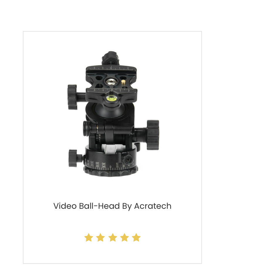

    Euh.... pour les oiseaux, d'accord. Pour "autre chose" si bien sûr !
    Ben justement, tu as vraiment essayé ? Moi oui, et.... non !
    Par contre as tu essayé ça ? Capture d’écran 2023-03-20 à 12.39.16.png Ou ça ?

    Une tête fluide réglée correctement permet de faire tous les mouvements qu'on veux, y compris des cercles ou des diagonales.
    Ton lien n'est autre que l'équivalent du bol et ne peux servir pour faire des mouvements.

    Absolument !
    C'est même pour ça qu'elle est conçue, et ce qui permet de vrais "suivis" parfaitement... fluides, de singes, de tigres, de lions, de girafes, d'humains.....
    Mais pour des oiseaux en vol son freinage nécessairement assez important devient un handicap dans la plupart des cas (en tous cas c'est mon ressenti, pas forcément celui de tous.).
