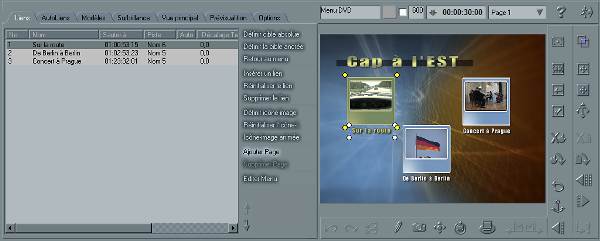

    Voici un exemple pour créer un menu à 2 pages (avec le nom des clips sous chaque clip).
    Sur ce premier écran, on dispose d'un menu à 1 page avec 3 vignettes.
      19.5 KB
      248

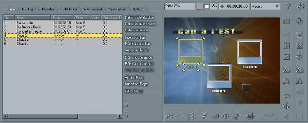

    Je clique sur "Ajouter Page" et j'obtiens l'écran suivant sur lequel j'ai une nouvelle page qui contient 3 vignettes vides.
    Je renseigne chaque vignette dans la partie gauche de l'écran (ici je crée une vignette que j'appelle "page 2", et le nom est automatiquement inséré sur le menu par Edition (voir la partie droite).
    J'ai bien un menu à 2 pages avec le nom de mes clips sous chaque vignette.
    C'est pas très lisible mais on doit pouvoir suivre le principe...
    Philippe

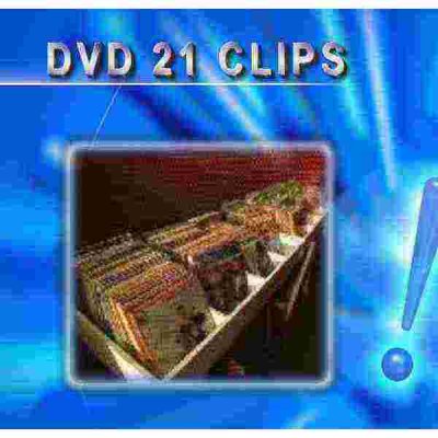

    Salut Saguer et à tous, je suis confronté au meme probleme: à savoir faire un menu qui peut lire le film d'une traite en un clic et également des liens qui puissent amener à différents clips ou chapitres qui compose le DVD ( si j'ai bien compris ). J'ai peut etre une solution que j'éssaye d'améliorer mais SANS RETOUR AU MENU à la fin de chaque chapitre. Je préviens tout de suite c'est de la bidouille hasardeuse... Mais si j'arrive à gérer le sens des liens et / ou de la naviguation (avec les fleches de la télécomande > ) je crois que c'est possible.
    Voilà la procédure avec 21 clips :
    - Donc les clips sur la time line si possible sans fondu (c'est moins clair)
    - Tu lances l'éditeur et les liens de clips automatique.
    - Pour ne pas que tous les liens soient visibles sur le menu, tu lances : Editer le menu (le petit crayon), tu supprimes les fleches qui servent à changer de page, puis ensuite tu éffaces dans la Page 1 tous les boutons (et titres correspondants), sauf le premier (qui te servira à lancer le film en entier). Attention, tu ne dois pas éffacer les liens mais juste les cases (et le titre correspondant). Si tu n'y arrives pas, éssaye de les rendre invisibles.
    - Ensuite et toute l'astuce réside dans ce principe : Tu transformes le premier lien, en un cadre assez grand. Puis, si il ne l'est pas déja, il faut qu'il soit un bouton miniature, que tu peux choisir dans la liste déroulante des boutons (je n'ai pas encore compris la différence entre bouton normal et miniature... la transparence je crois).
    - Tu valides les changements en sortant de l'éditeur, ensuite dans l'éditeur de menu classique, tu attribus une icone image à chaque lien correspondant à tes différent clips dans la liste des liens (le 1er également).
    - Tu graves et tu lis le DVD. Tu verras qu'en appuyant sur les fleches (haut, bas, gauche, droite) et en appuyant juste aprés sur ENTER ou PLAY suivant ton lecteur.
    Une autre image s'affichera dans le cadre, ainsi tu peux faire défiler tes clips dans ce cadre et lire celui que tu désires, EN APPUYANT A NOUVEAU SUR PLAY quand son image est affichée. Il faut faire attention de ne pas valider le cadre quand il est en subrillance, sauf si bien sur tu veux lire le clip1 (film entier).
    - MAIS (and thath's the big probleme), il semblerai que le déplacement dans les clips soit trés aléatoire. Suivant la fleche sur laquelle tu appuyes, tu te retrouves sur ce clip ou celui là...
    Si il est possible (comme le laisse entendre la vue de naviguation) d'organiser correctement et de façon linéaire, la maniere dont ont se déplace dans les clips avec les fleches. Par exemple, le clip suivant avec la fleche de droite, puis PLAY pour afficher son image (sans le lire).
    De cette maniere tu peux, ou lancer le clip 1 (film entier) et passer de clip en clip (avec : aller au chapitre suivant >>| ). Ou choisir un clip, dont tu auras affiché l'image dans le cadre avec la manipulation indiquée au dessus.
    Voilà peut etre une piste à améliorer pour pouvoir choisir un clip ou lire le film en entier.
    L'idéal serait de ne pas avoir à appuyer sur PLAY (ou enter) à chaque fois que l'on appuye sur une fleche pour afficher l'image du clip suivant.
    Bien évidement cette solution limitera considérablement l'habillage du menu de ton DVD, mais comme ont dit, ce qui compte c'est ce qu'il y à dedans...
    Voilà j'espere que cela t'aidera et que peut etre quelqu'un saura m'expliquer comment gérer facilement la naviguation (et/ou les liens) entre les clips.
    Amis pixélisés, bonsoir.
