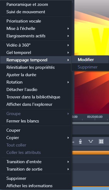

    Bonsoir menphis,
    Clique droit sur le clip qui se trouve sur le plan de montage...et Modifier !
    Ensuite faire comme sur l'image suivant...

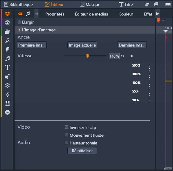

    Merci beaucoup GCVMP, ça fonctionne mais ça bloque arriver sur la partie rose de mon clip, encore merci pour tes lumières !
  5. menphis
    131
    Je passe par le mode élargir, mais je n ai pas la mesure voulue, dans mon cas 140 % c est une vitesse dont j aurais souvent besoin ...

    la partie rose est constituée d'une image fixe. Pourquoi cette présence ? Quand tu augmentes une vitesse. Tu réduis la durée de ta séquence. Tu as un Editeur multipiste. La partie rose te permet de réaliser ton accélération sans modification. Elle te montre la différence entre avant et après l'accélération. Donc ton changement peux modifier la structure de ton plan de montage. Sois tu pousses les bords, sois tu coupes la partie rose, après t'être assuré que ton mode d'Edition te permette cette coupure.
    Tu as remarqué que tu avais la possibilité d'accélérer selon 3 points ? Définir ces points créé des parties roses différentes.
    Les explications sont dans le manuel.

    Bon, comme je vois que tu n'as pas compris le fonctionnement pour avoir exacte 140%, je t'ai capturé la manipulation...
    Tu télécharges le petit fichier et tu vas voir comme c'est simple !
  8. menphis
    131
    Merci à vous 2 pour ces explication très claires ! C' est parfait ! Il faut que j essaie ensuite avec les images clefs, c est passionnants ! Dites moi le matériel pour éviter les temps de traitements long en montage vidéo ( dans mon cas cette augmentation de vitesse par exemple ) se nomme comment ? Carte accélératrice ? Carte vidéo ?
