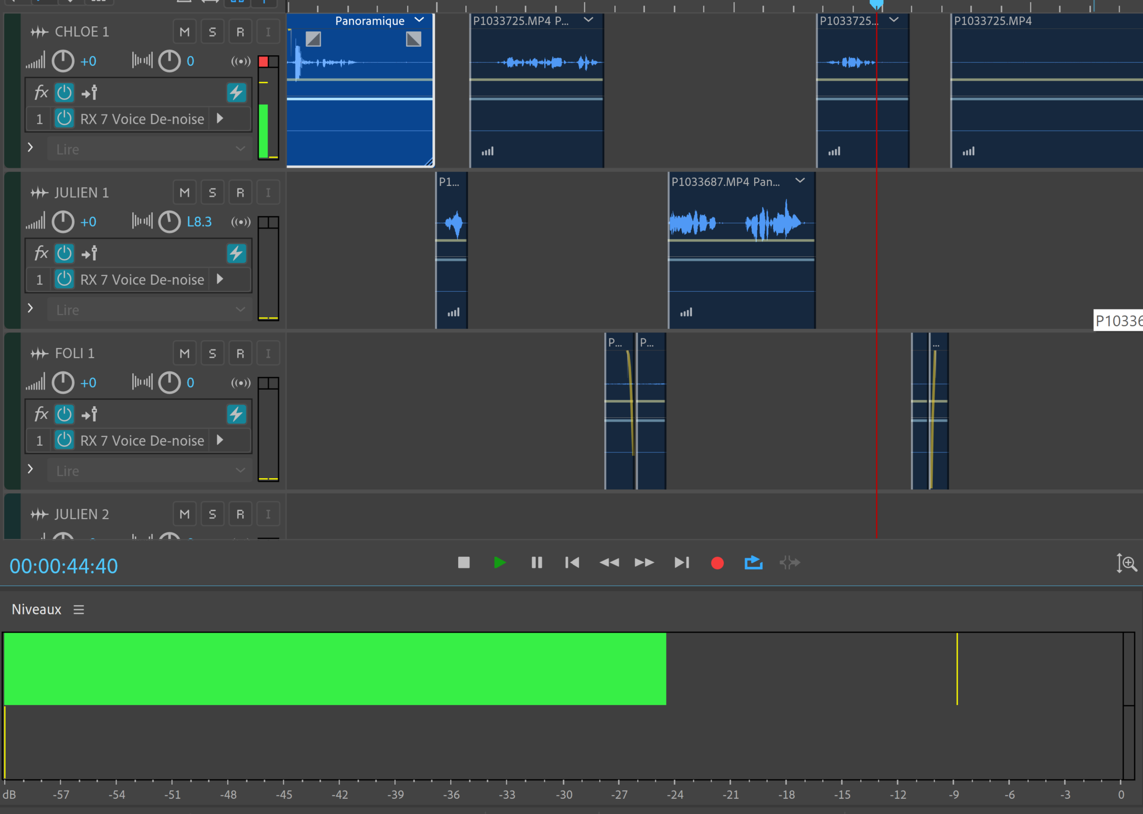

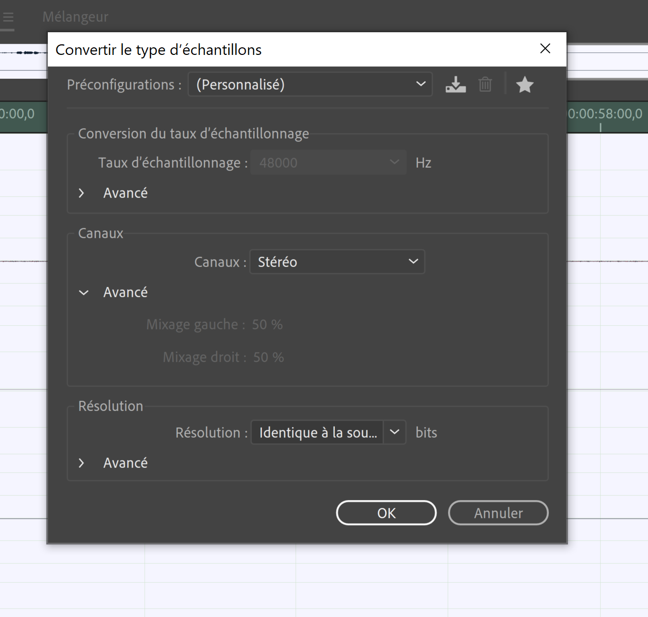

    Bonjour, après recherches par moi même, sur le forum, sur le net je n'ai pas trouvé comment faire pour transformer une piste mono en dual mono / stéréo. Après que j'active l'option CONVERTIR L ÉCHANTILLON rien ne se passe... Je ne sais pas du tout comment faire... Pouvez vous m'aider ? Je débute dans le son, je suis désolé si je pose des questions évidentes, mais vraiment je n'ai pas trouvé par moi même

    Si les pistes que tu montres sur ton images sont les pistes sources, ce sont des pistes stéréo et non mono avec du son que sur la piste gauche.
    Lors de la conversion, il faut choisir canaux mono et dans avancé pousser le mixage gauche à 100%

    Ah donc lors de la conversion je pousse à fond à gauche, puis dans la timeline je duplique la piste et je pousse à fond à droite ?

    Tu n'as pas besoin de dupliquer, puisque tu auras une piste mono

    Oh ça marche !!! Génial ! Je laisse le R à 50% ? Merci beaucoup !
    Je peux me permettre une question ? Je ne comprends pas pourquoi cela marche :) Pourrais tu m'aider à saisir la logique ?

    Non, le R qui n'a pas de son tu le mets à zéro.
    C'est pourtant simple : :D
    Au départ tu as deux pistes G et D et tu n'as du son que sur la G.
    Pour entendre des deux cotés, il faut que cette piste soit centrale.
    Donc en passant la piste G en mono, tu la mets au centre.

    Vous pouvez aussi utiliser l'effet :
    Amplitude et compression : Mélangeur de canaux.

    Non, pas du tout.
    100 c'est 100% du canal G et 0 c'est 0% du canal D.
