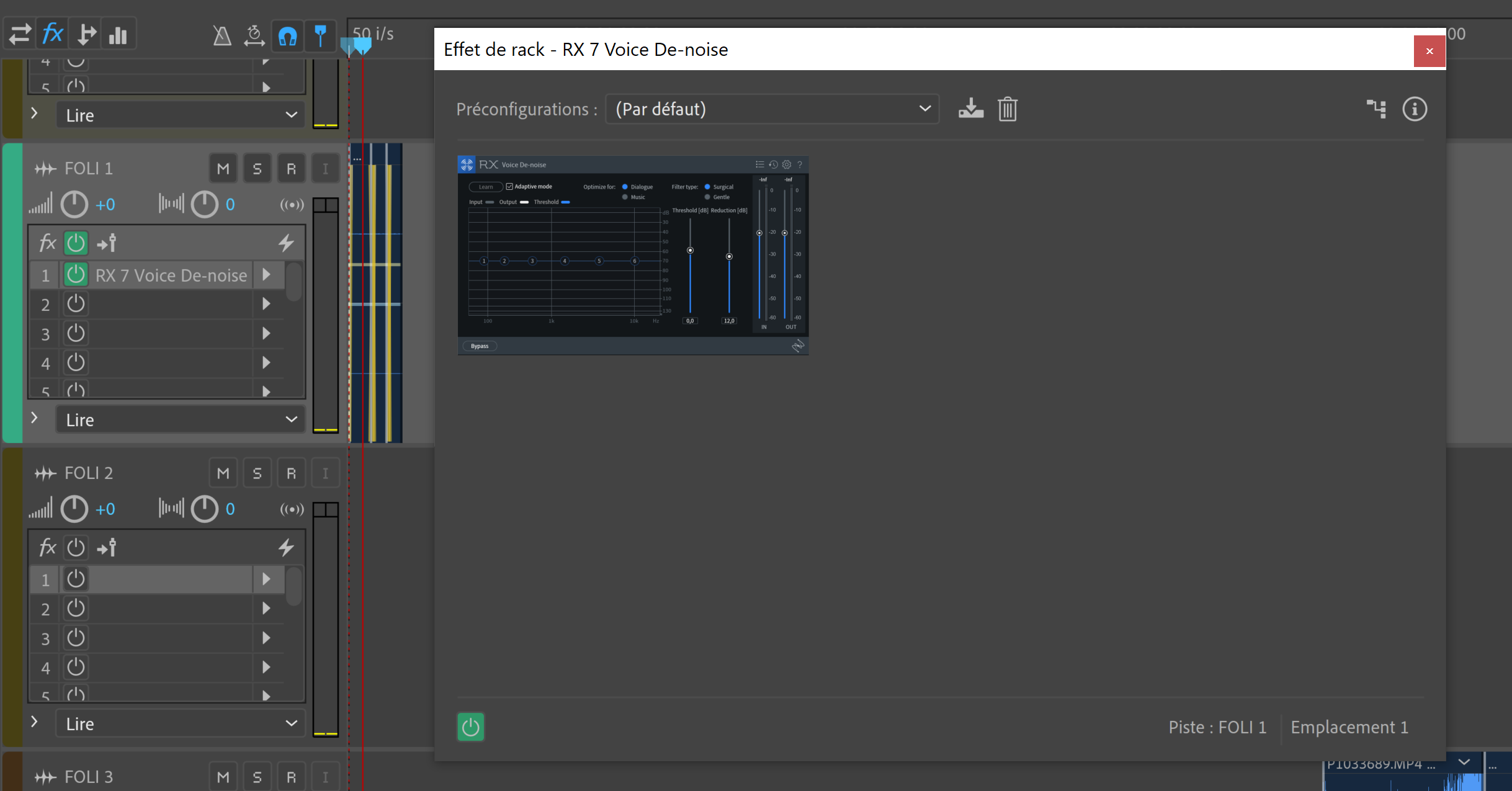

    Bonjour, il m'arrive un truc assez bizarre dans AUDITION. Quand je veux utiliser un effet externe, en l’occurrence RX 7, le panneau de configuration de l'effet qui s'ouvre est minuscule ! Et impossible de le resizer, je n'étire que du gris ! Vous auriez une idée de solution ? A part bosser avec une loupe...
  2. ogt
    Je n'ai pas ce problème chez moi. Le panneau RX peut effectivement s'agrandir, mais le centre reste de dimension fixe.
    Quelle est votre résolution d'écran : c'est peut être un problème de résolution si votre écran est en 4K et que le plugin ne s'adapte pas à cette résolution.
  3. uldaryk
    137
    +1 / 3 / -0
    Bonjour, merci pour votre réponse. Cela ne marche pas mais ça à quand même agrandit la fenêtre, je ne peux pas la resizer mais cela suffit pour travailler ! Merci beaucoup beaucoup !!
